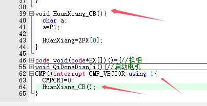

有一个中断分配在第一组工作寄存器中,请问在这个中断中调用一个普通函数,这个普通函数的工作寄存器还是默认的第0组吗
如果在被调用的函数中未使用到局部变量,这个函数是否可以不用在定义using 1了
比如在定义using 1的中断中调用函数,这个函数中只有一句IE=0;,这个函数是不是就必须要在定义using 1了
我是觉得这个函数没有使用的任何工作寄存器组
