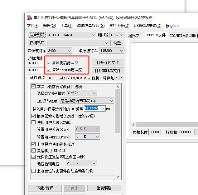

isp软件有擦除芯片数据这个选项吗

可以 应该是清除代码缓冲区那个勾选项

实在不行  自己构建券0x0的文件 进行覆盖也可以

填充0xff就可以完全擦除了

没必要擦除吧,反正也读不出来
实在不行你随便下载个代码进去,所有的扇区都擦除了

每次编程,STC芯片都会执行全片擦除的

rpbdibvj 发表于 2024-11-11 17:09
可以 应该是清除代码缓冲区那个勾选项
这个是指加载新文件时,清除stcisp窗口右侧的数据,否则会在原数据基础上叠加新数据

VC*** 发表于 2024-11-11 19:29
每次编程,STC芯片都会执行全片擦除的
是的,很次下载程序的时候都会有“擦除”这一步

可以在对应的缓冲区填入需要的数,如 FFH, 00H; 和程序一起写入
