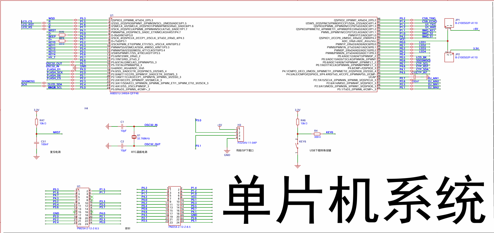

示例图1--单片机电路:
外接32.768K晶振,可制作RTC实时时钟,拥有多种烧录程序的方式,
1.一箭双雕下载
2. P3.2口按键内置USB下载
3.内置USB转串口上电断电下载

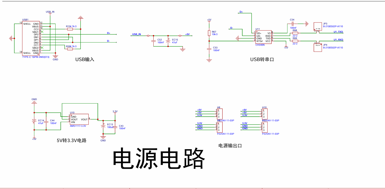

示例图2--电源电路:
采用TYPE-C接口作为供电接口,同时使用对应的USB数据引脚接入单片机主控AI8051U的P3.0,P3.1口,
直接使用单片机内部集成的USB 作为下载和调试,无需转换为串口信号。
在CC1和CC2引脚处加入4.7.1K下拉电阻,便于不同主机识别和配置。

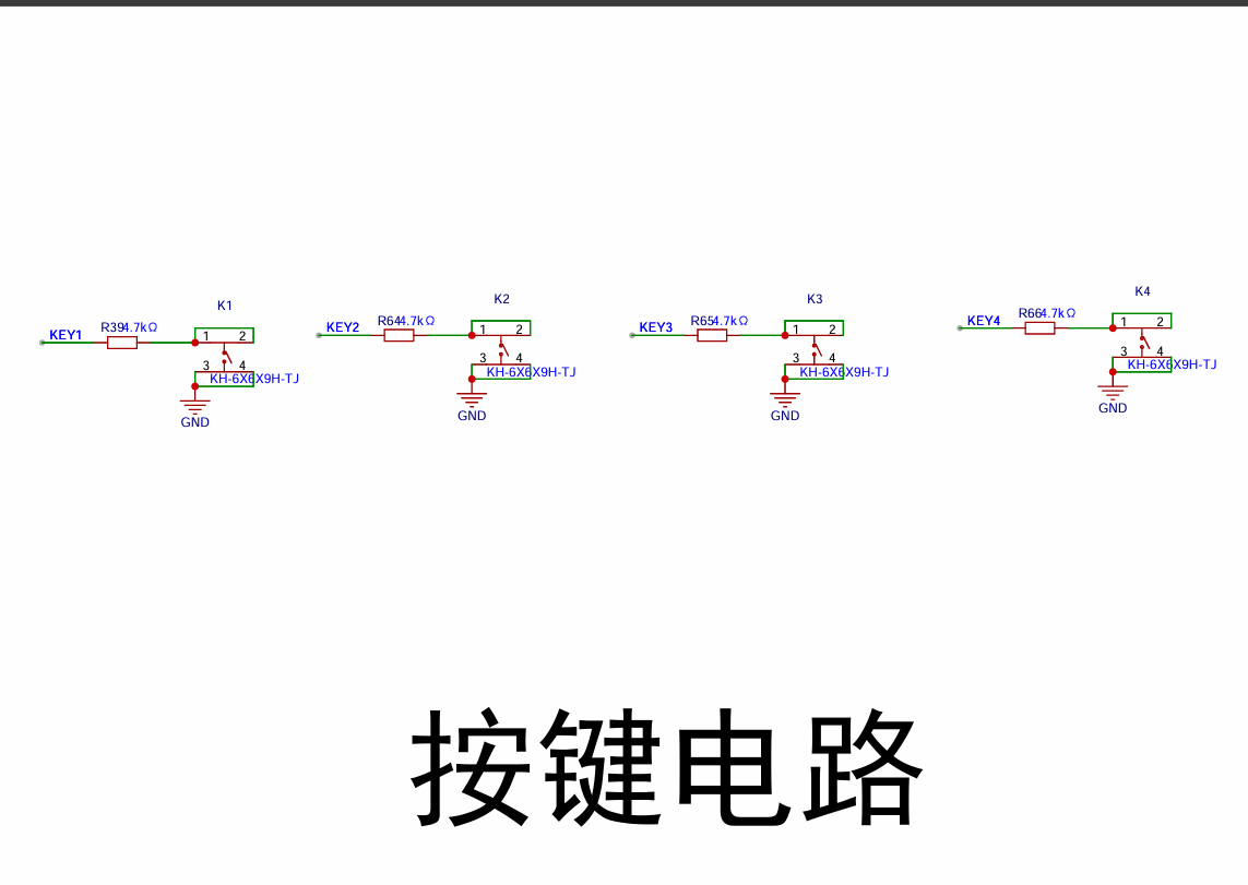

示例图4--按键电路:

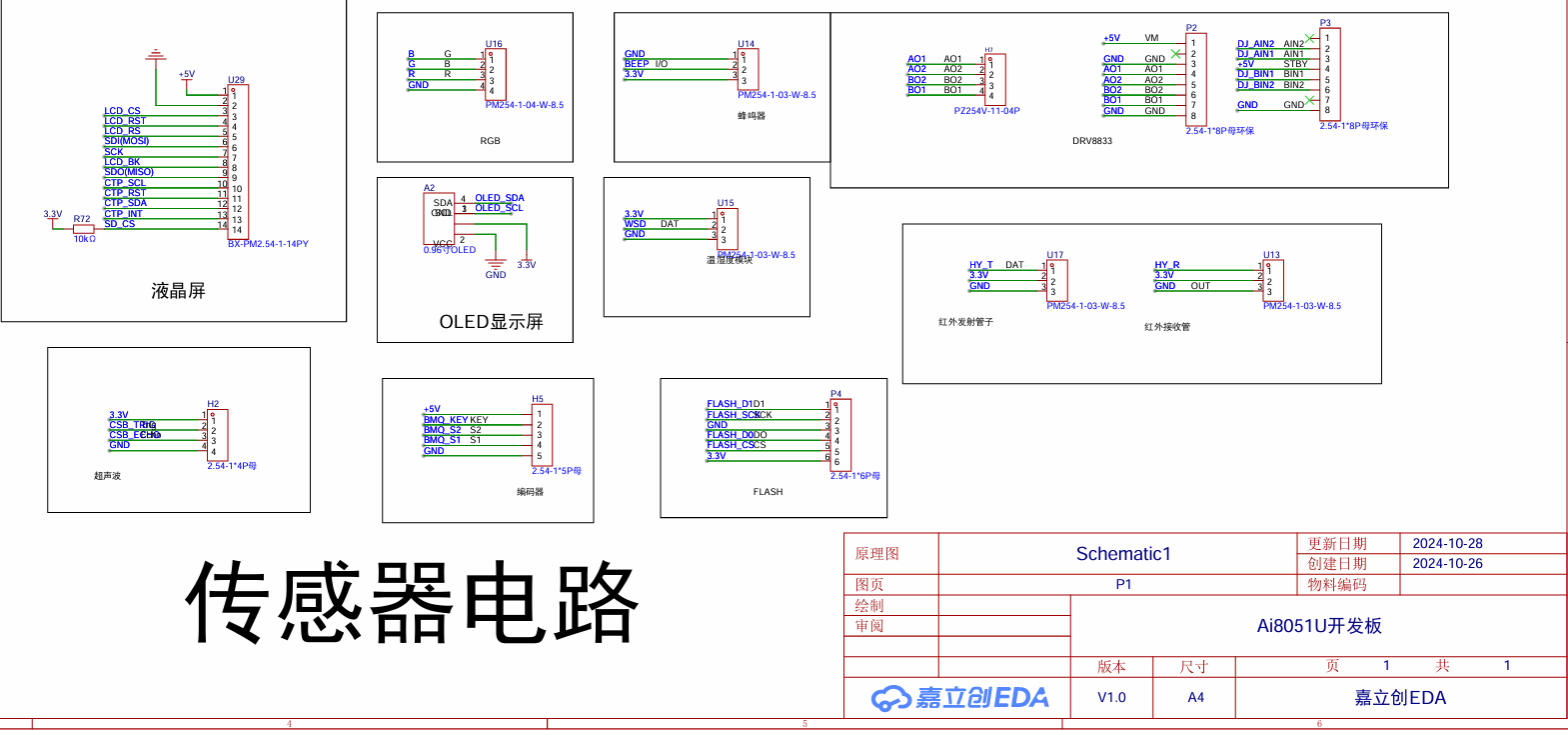

示例图5--传感器电路:
集成多款市面上常见的传感器。

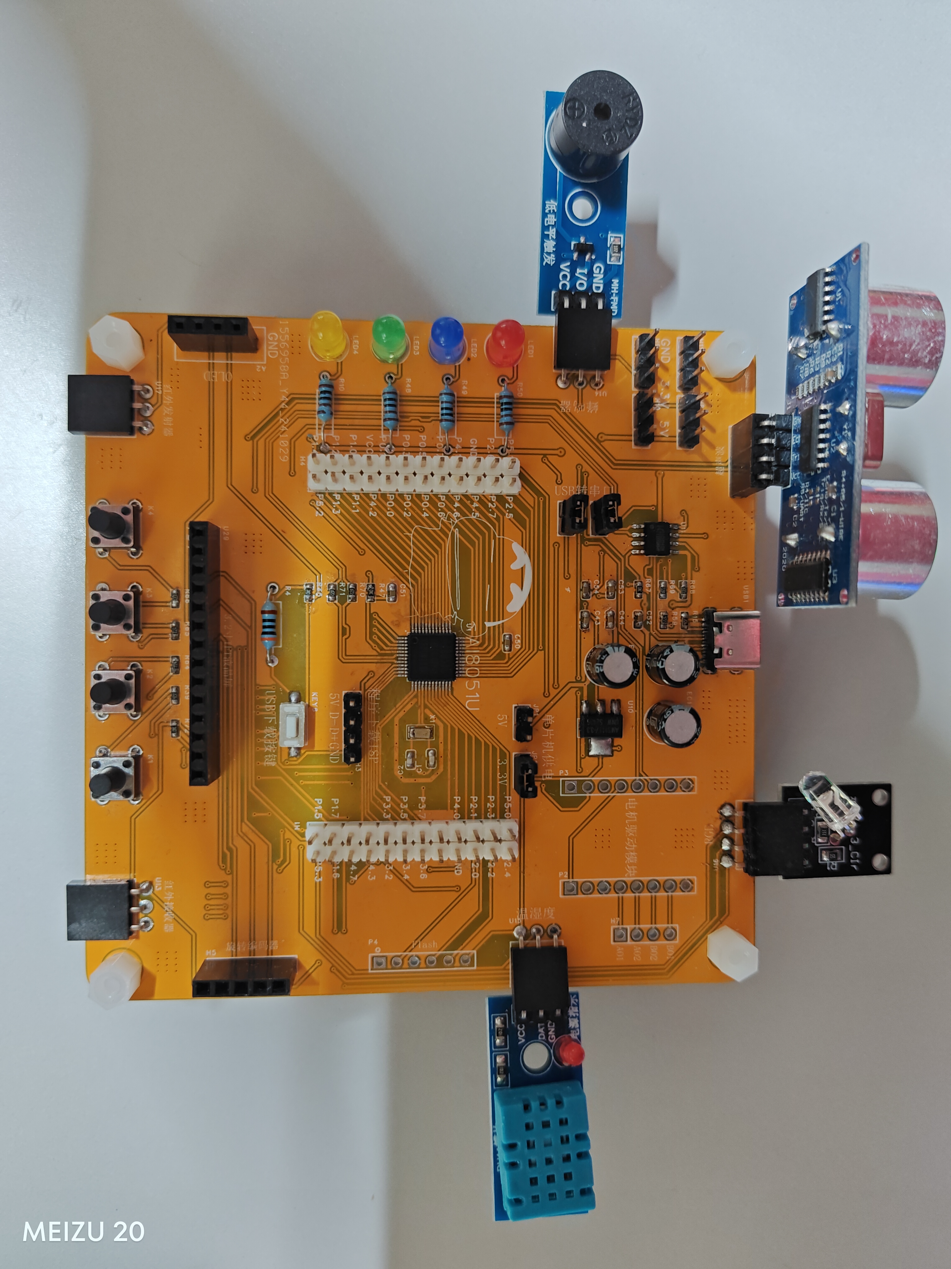

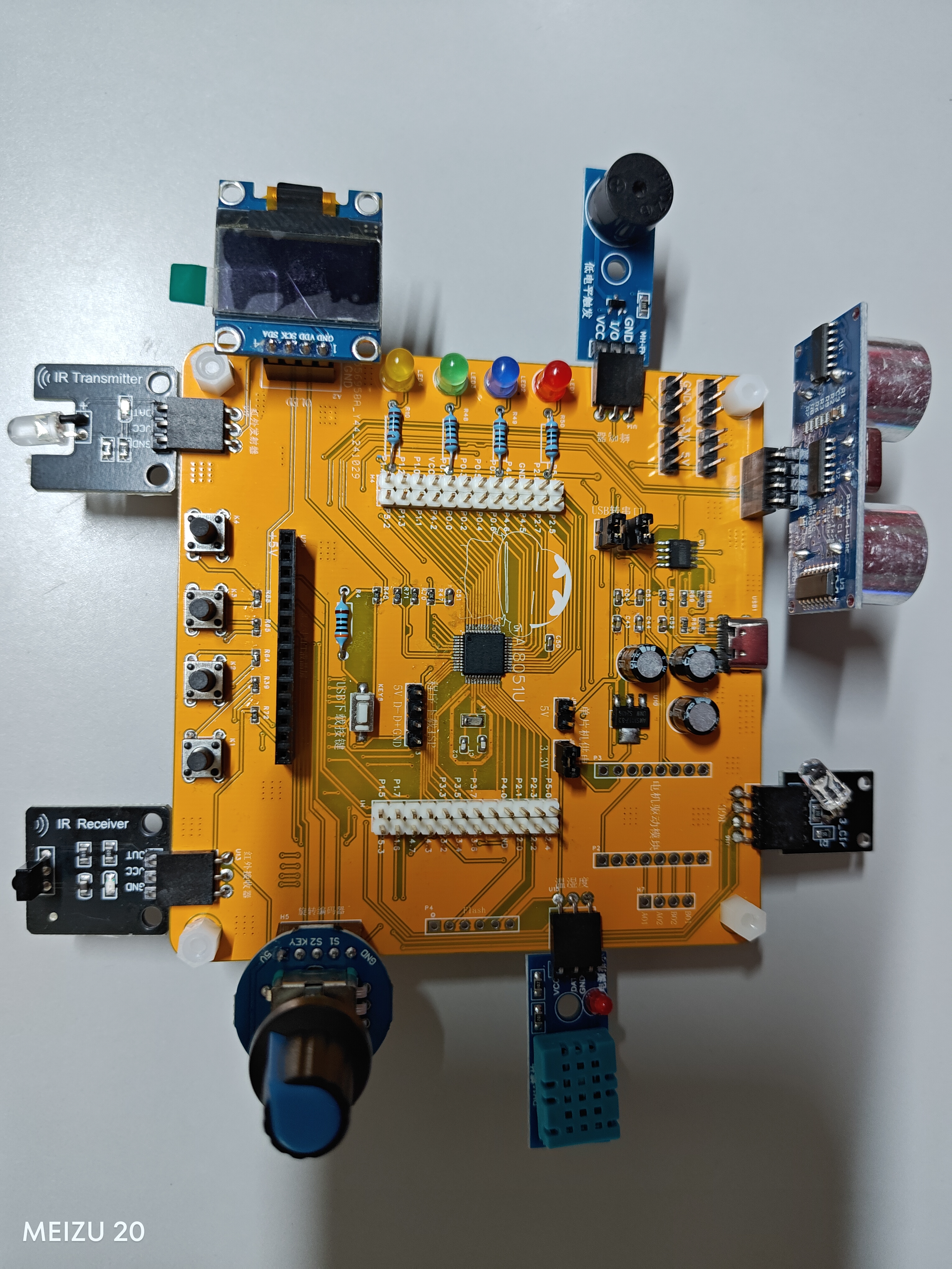

实物图:
建议:在绘制原理图和设计PCB时,每种传感器的引脚排列要以自己手头上的传感器为准。
(一些传感器新款和旧款的引脚顺序是不太一样的,)

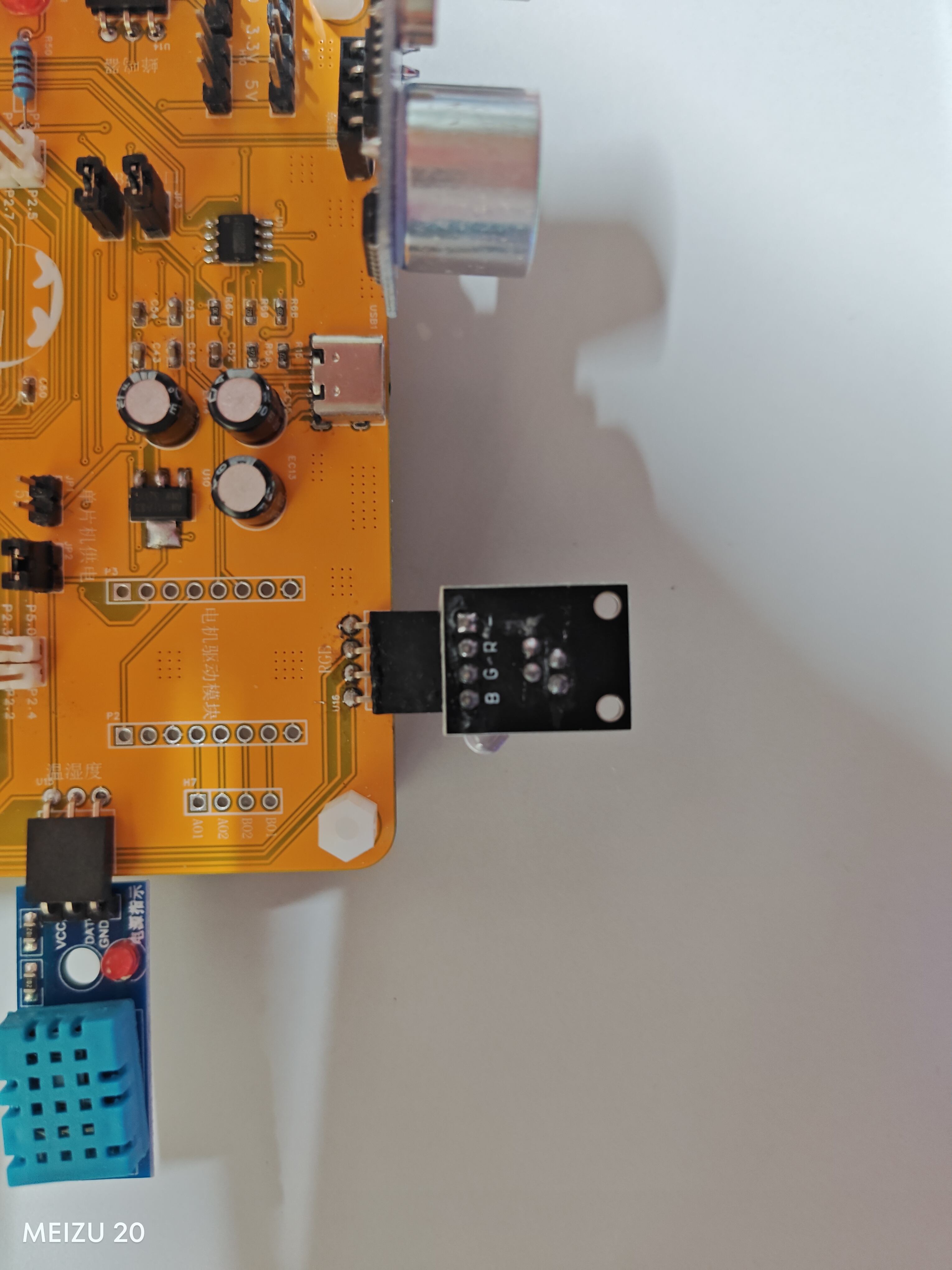

RGB模块的引脚顺序就是弄反了,所以只能反过来接了,一定要以自己买到的传感器为准!!!!
RGB模块有些是低电平点亮,有些是高电平才点亮的,这个也要注意,一定要以自己买到的传感器为准!!!!
一定要以自己买到的传感器为准!!!!

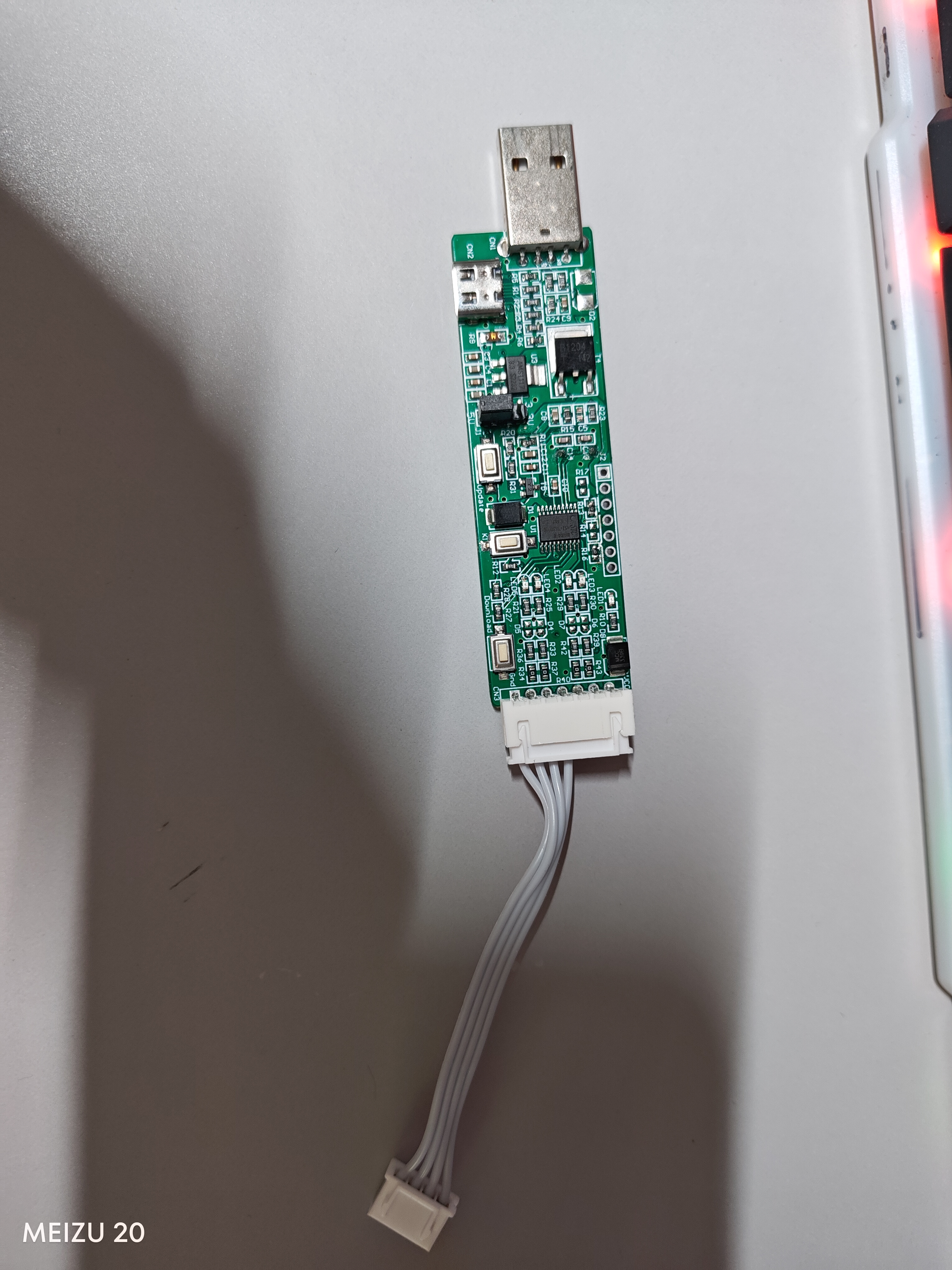

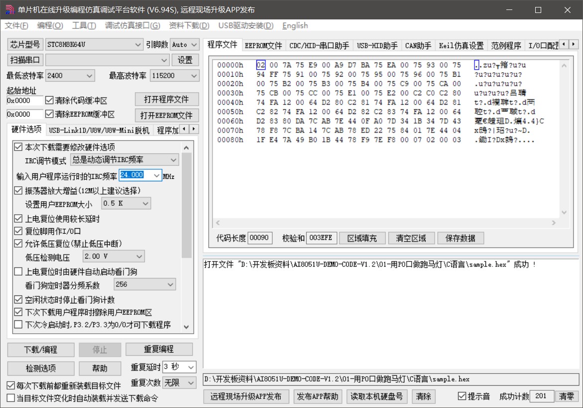

程序下载方式:
方法一:一箭双雕下载
一箭双雕下载器+ISP软件下载
这种方法你需要有一个一箭双雕下载器,
配合官方的ISP软件,就可以下载程序了,
插上一次后可以连续烧录,不需要其他操作。
这个方法是比较方便的,比较推荐这种方式,调试起来比较简单。

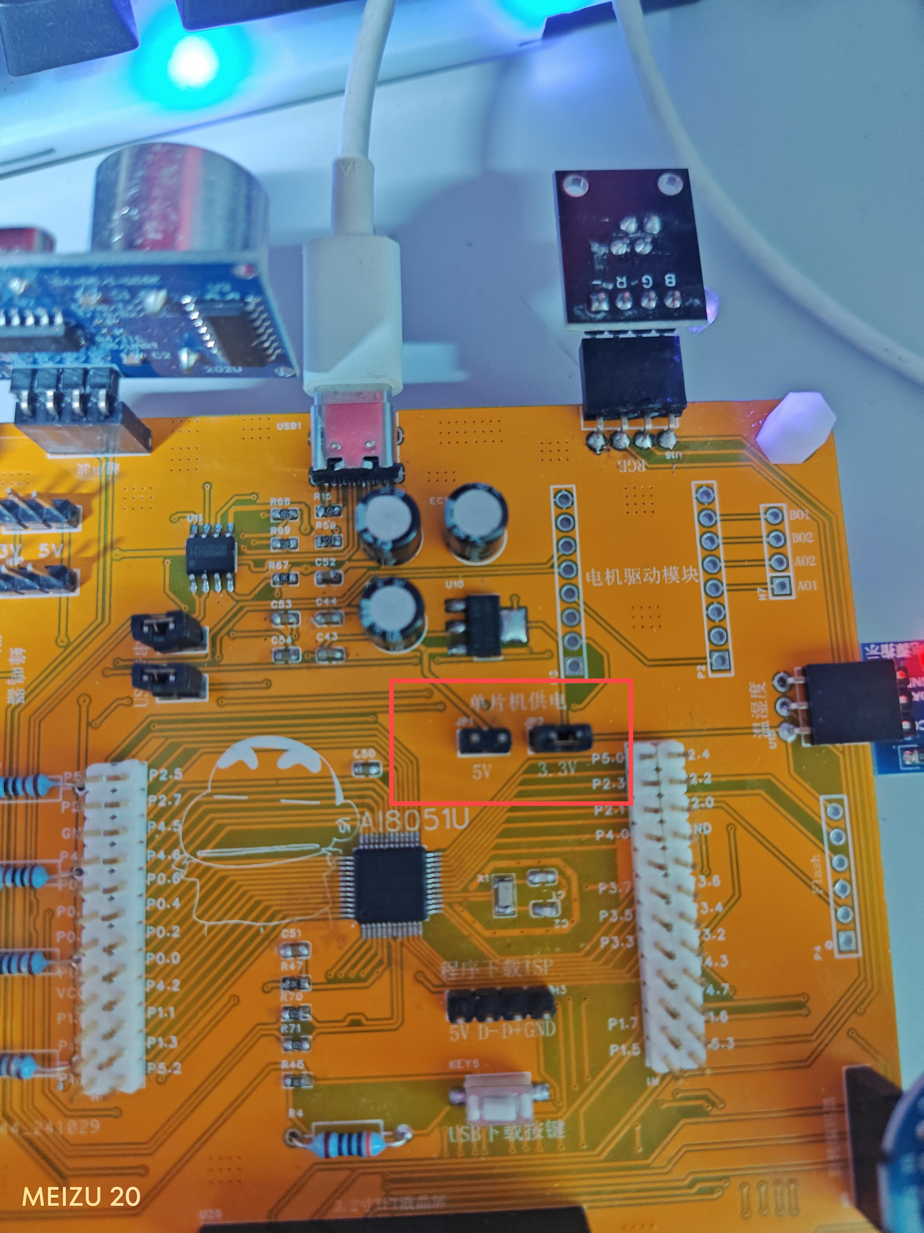

方法二 :P3.2口按键配合内置USB下载
先按住P3.2口的按键
然后单片机下电上电(拔插数据线或者拔插板子上的两个供电口)
这两个口分别是给单片机5V或3.3V供电(同时只能接一个)
此时ISP软件就可以检测到串口了
此方法要求type-c供电线是可以传输数据的线,如智能手机的充电线
不能是只有供电功能的充电线
此方法适用于没有下载器的情况下使用,步骤繁琐了一些。

发表于 2024-11-11 17:11:28 | 显示全部楼层
上图看看实物

发表于 2024-11-17 13:45:56 | 显示全部楼层
实物图已经上传了,感谢支持
