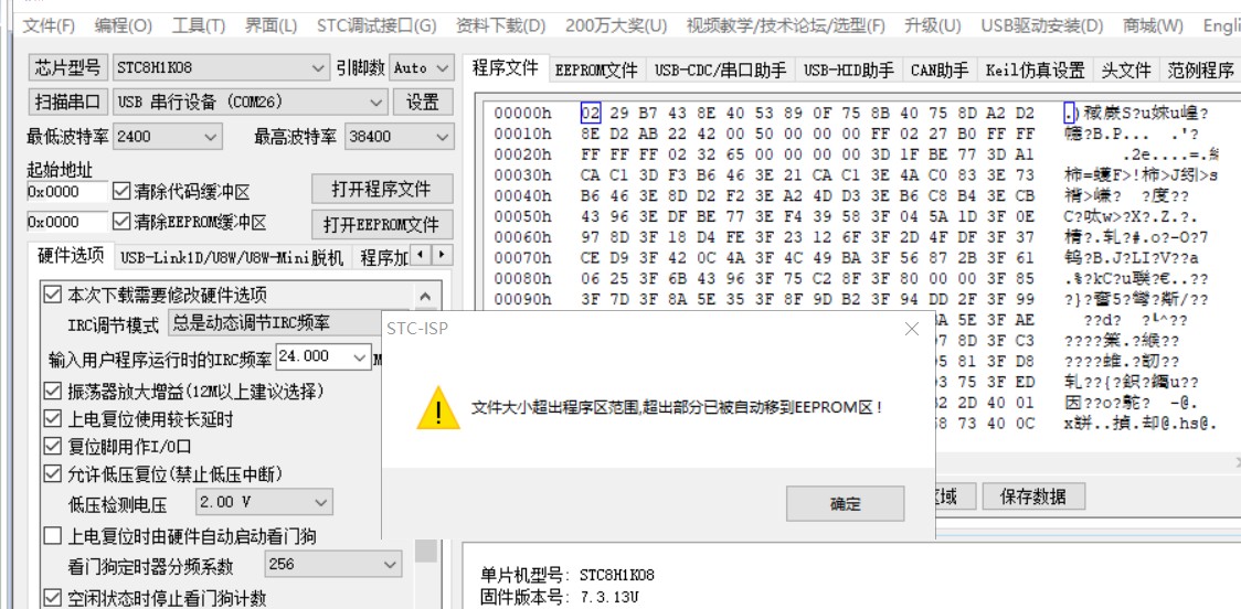

编写AI8H1K08代码程序时,编译没问题,烧录时报超大小,截图如下,请求解决办法,这个程序是不是不能写了超出12k,flash+eeprom大小为12k,有没有什么办法缩小或者解决

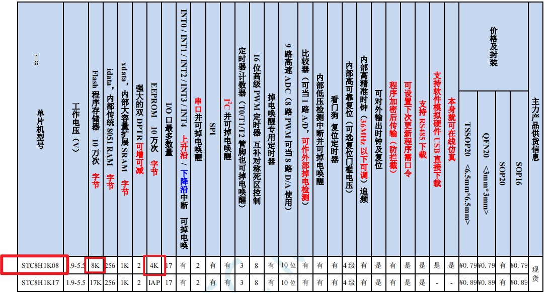

8H1K08,程序不能超过8K,EEPROM可IAP读写不可执行

AI8H1K08系列flash最大的不止8k,所以不报超正常,截图没显示code大小感觉应该是超8k了,可以用同系列的17k看下。
