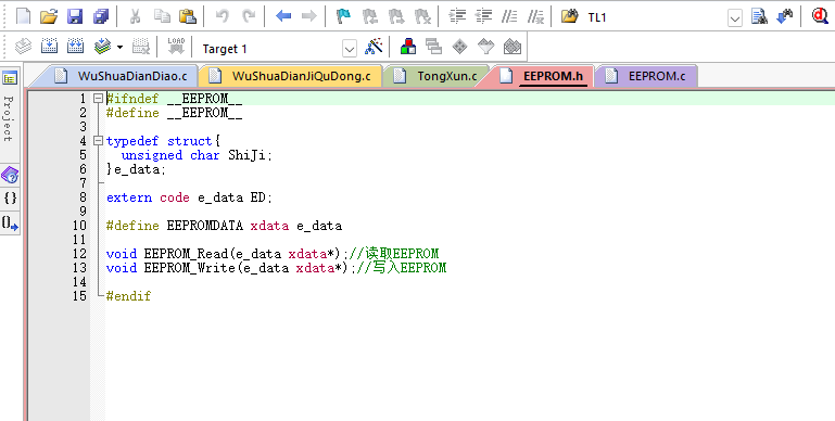

这是EEPROM一个扇区的终极用法,一共50行代码简洁高效

发表于 2024-11-12 13:27:26 | 显示全部楼层
不用擦除吗?
可以单独按字节循环写吗
回复 支持 反对
  • 打卡总天数:455
  • 最近打卡:2025-06-10 13:10:51
236
340
1662
1662
发表于 2024-11-12 14:15:14 | 显示全部楼层
vb2*** 发表于 2024-11-12 13:27
不用擦除吗?
可以单独按字节循环写吗
擦了才能写,慢慢参悟,里面藏着很多编程的先进思想
