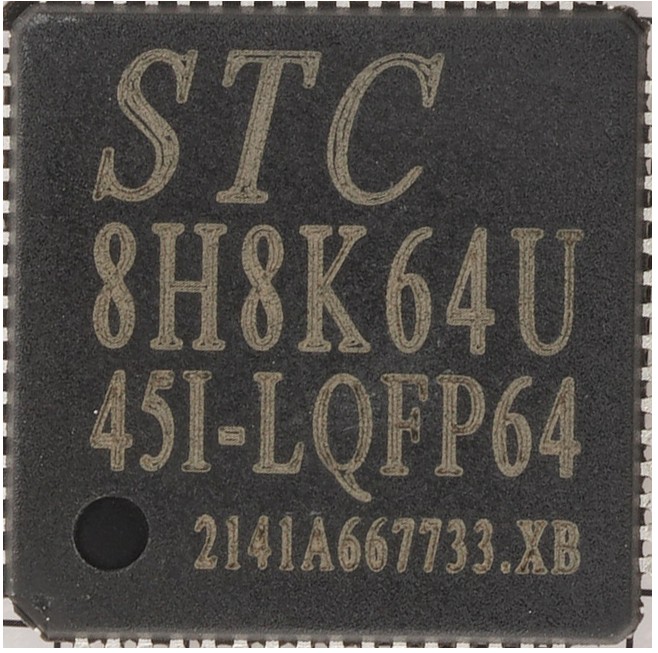

发表于 2024-11-11 09:42:09 来自手机 | 显示全部楼层
芯片上最下面一排最后一个字母

发表于 2024-11-11 10:38:30 | 显示全部楼层
下图中最下方一行的最后一个字母可参考版本
