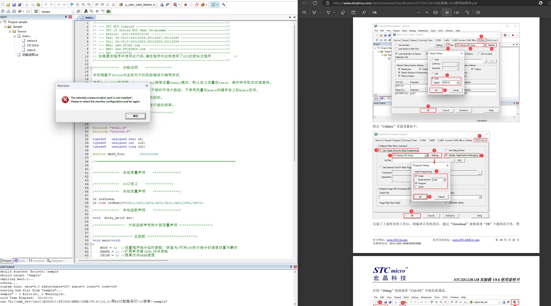

如图所示,完全安装手册设置
下载程序会有如下提示:
debug时,却可以进去,不知道是什么原因。
请各位大佬指点一下。

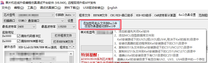

使用最新版ISP软件
添加仿真器驱动和头文件
https://www.stcaimcu.com/data/download/Tools/AIapp-ISP-v6.94X.zip
仿真时只需要制作仿真芯片,不需要下载程序
重新编译后直接点debug就可以仿真了

发表于 2024-11-11 00:41:00 | 显示全部楼层
用户程序是点debug后由仿真程序通过IAP下载的,不需要手动下载
如正式运行不需要仿真,直接使用AI ISP软件下载,不支持Keil直接下载

发表于 2024-11-11 09:10:43 | 显示全部楼层
so*** 发表于 2024-11-11 08:03
用link1d调试的?可以先制作串口的,可以在做swd的。
在软件里面配置成swd的。用官方的ISP下载没有问题。keil下载就弹出提示,debug点击确可以进去。

发表于 2024-11-11 09:13:25 | 显示全部楼层
如正式运行不需要仿真,直接使用AI ISP软件 ...
原来如此,我以为自己哪儿弄得不对呢。既然能debug,那就先这样了,谢谢。
