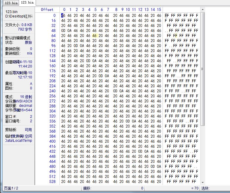

刚刚用串口工具保存数据发现的问题:
下图是串口接收了256个0xFF数据,
下图是保存接收数据的文件的数据,这都792个字节了,而且数据完全对不上。
试了下其它版本,好像从stc-isp-v6.91V版本开始都是这样的问题,再早之前的版本都正常。

hex格式自动变成acsii码了还加20空格
还有0D 0A  发表于 2024-11-10 23:34

使用文本模式接收,然后保存为bin文件,再用查看源数据的软件打开就对了。
你现在这个是FF原始数据变成->FF(文本数据)吧

使用“接收到文件”功能
