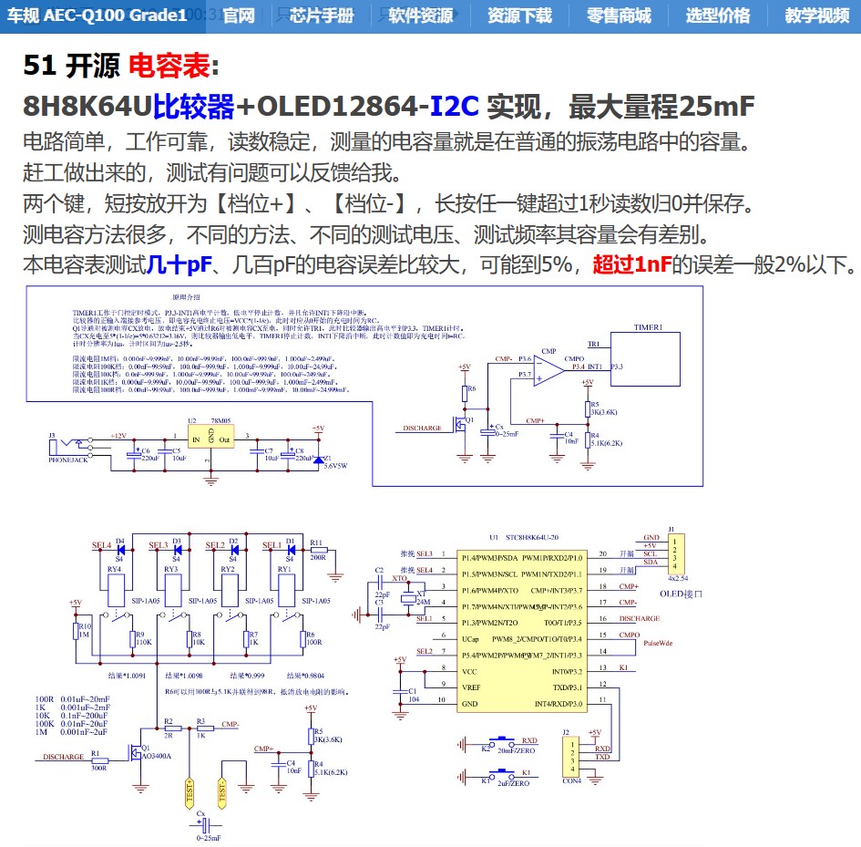

 楼主| 发表于 2024-11-10 23:11:51 | 显示全部楼层
Debu*** 发表于 2024-11-10 17:51
用硬件I2C,OLED内部时钟设置为最高频率
没有找到这个屏的硬件I2C的例程,梁工的充放电式电容表例程好像也是模拟I2C
