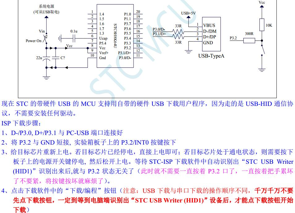

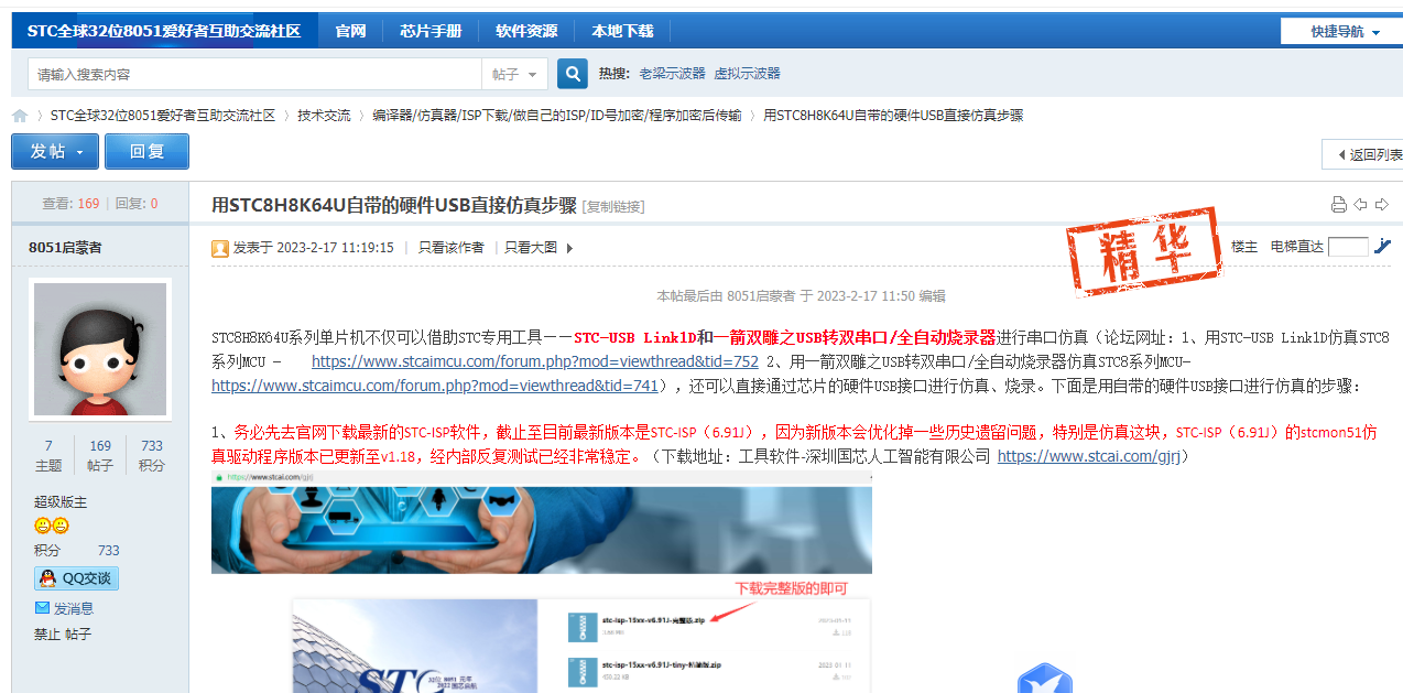

   常见墨水屏是SPI驱动的,带SPI带RTC的就可以,最好在带个DMA。可以锁定:STC8H8K64U、STC8H4K64TLCD、STC8HK64TL、STC8H1K08T系列,如果用不到触摸、大电流LED、LCD可以直接用硬件USB下载硬件USB仿真的STC8H8K64U系列:
