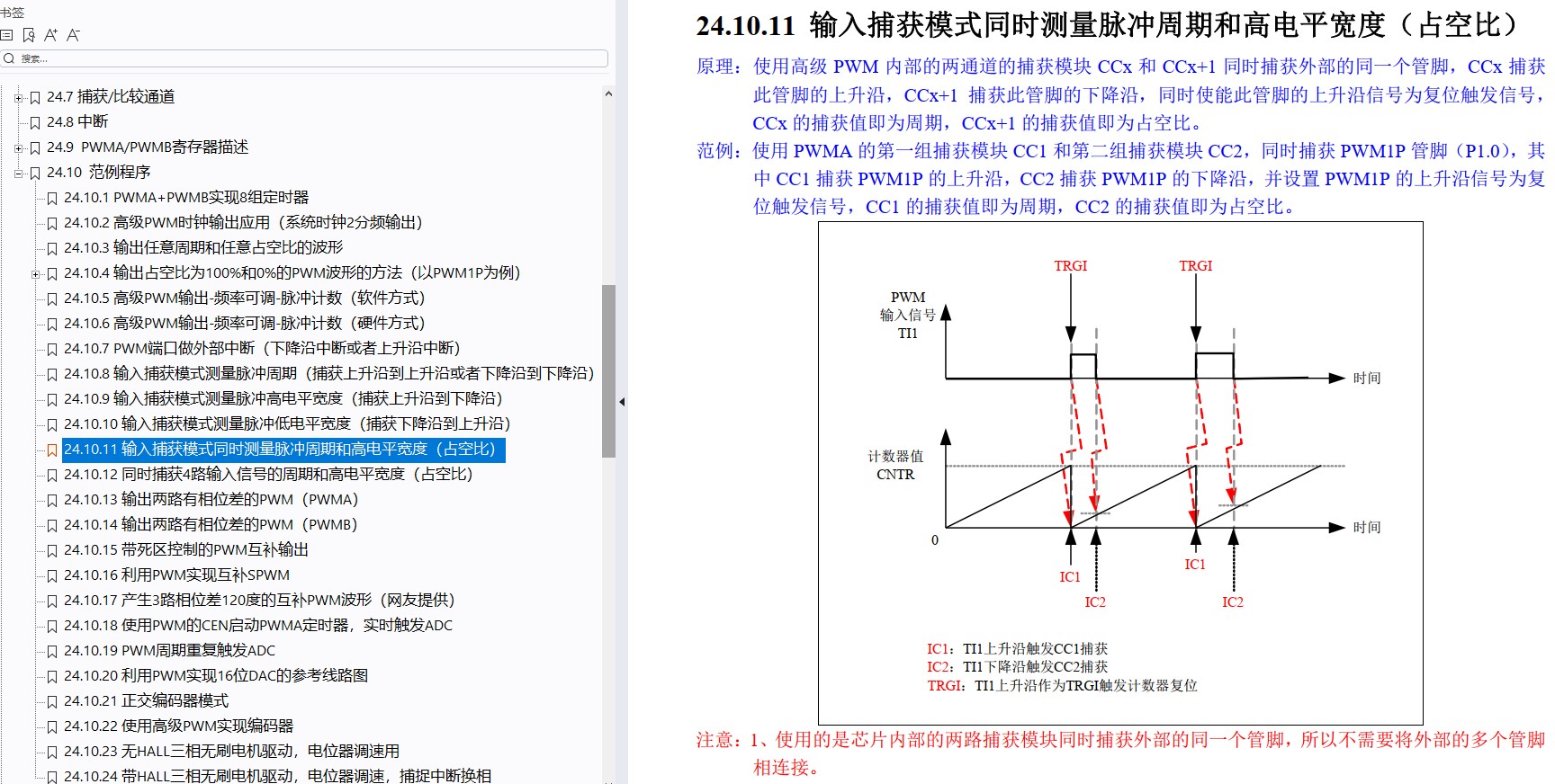

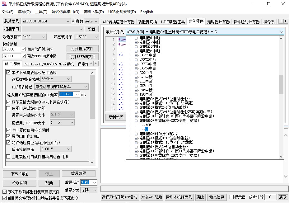

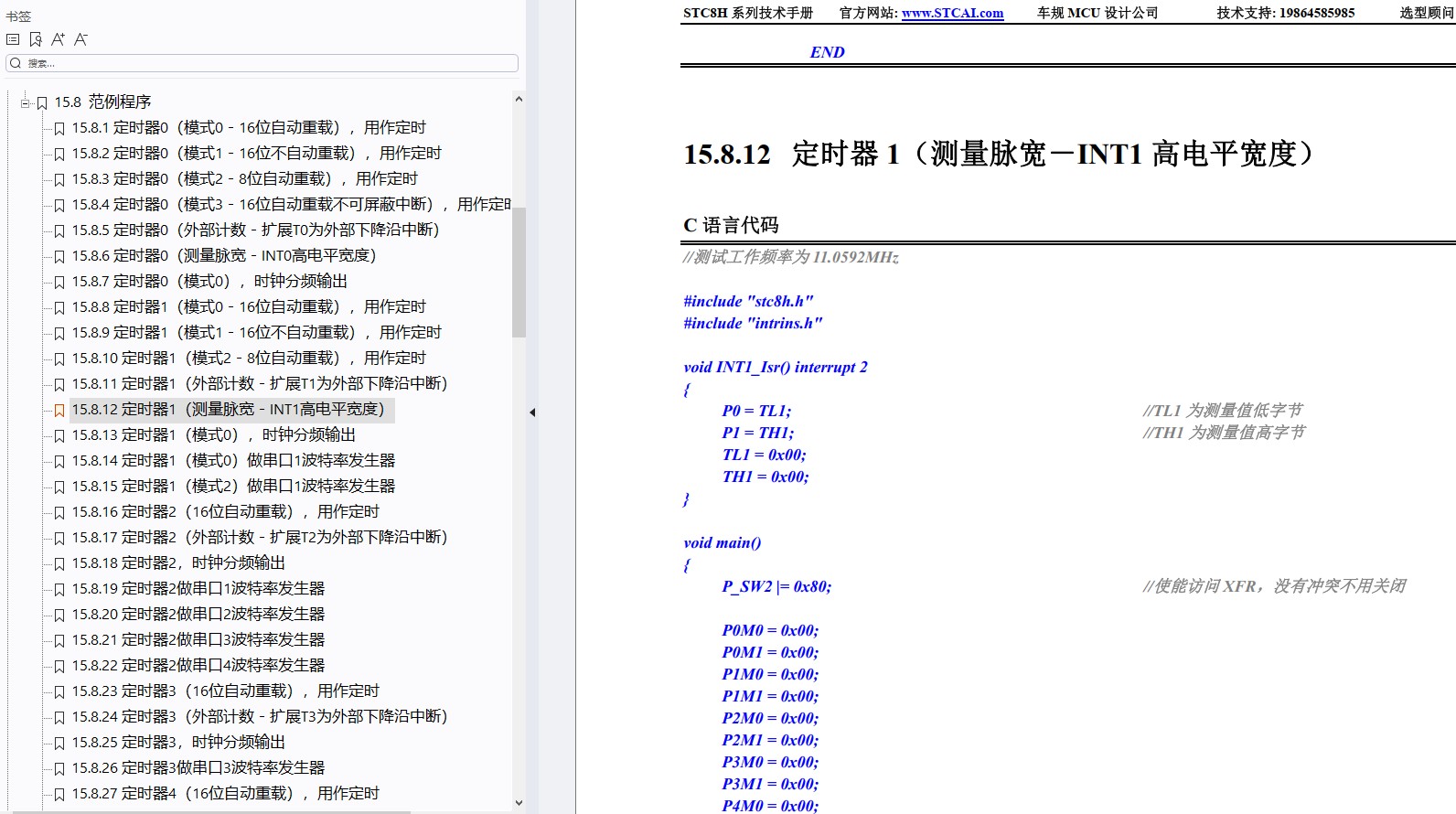

发表于 2024-11-10 13:24:08 | 显示全部楼层
这有个参考程序
