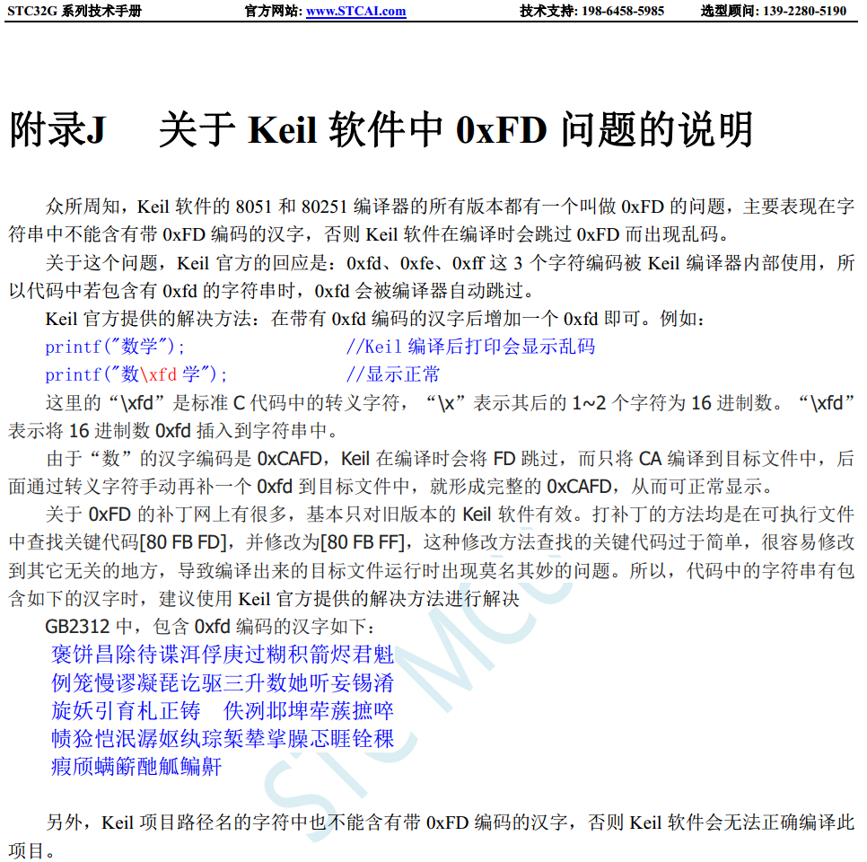

这是编译器对中文支持的问题,0xfd的问题,编译器碰到机内码带0xfd的就会异常,所以要偏开这些汉字。
以下是涉及0xfd的常用汉字:
褒饼昌除待谍洱俘庚过糊积箭烬君魁例笼慢谬凝琵讫驱三升数她听妄锡淆旋妖引育札正铸
佚冽邶埤荦蔟摭啐帻猃恺泯潺妪纨琮椠辇挲臊忑睚铨稞瘕颀螨簖酏觚鳊鼾
