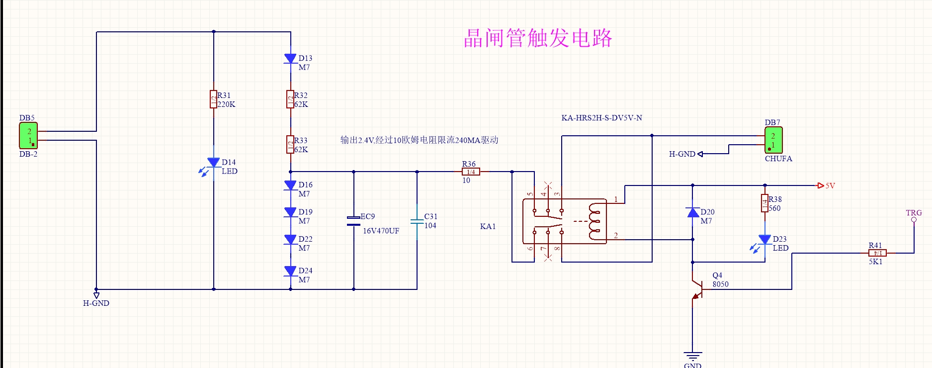

如图是这样的大神们,我做这个电路是做单向晶闸管控制510V直流的,目的就是触发电压2.5V给晶闸管触发一下 然后直流510V就自己导通,通过单片机控制三极管导通2秒,然后通过继电器隔离给晶闸管300A的一个触发信号,但是实验带载发现,要不触发不了,要不就炸啦线路板,请打什么分析下到底哪里做错啦
通过继电器隔离给晶闸管触发信号
通过继电器隔离给晶闸管触发信号

你把你的主回路也画出来啊,光这个看不出来有啥不对的,再一个如果控制直流导通触发信号也要不了2秒的,如果你实在找不到原因可以尝试触发的时候断开前段给电容充电的电路试试。
