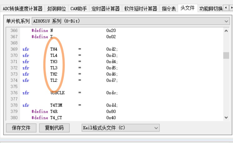

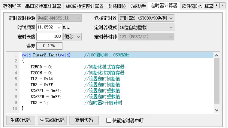

我想使用AI8051U的定时器2,于是希望借助AIappISP生成代码
有两种可选,一个是STC8/32/15,一个是STC89/90
尝试这个,结果发现T2L和T2H这两个寄存器名字不对
再尝试这个,发现RCAP2L和RCAP2H寄存器不存在
范例程序里也没有Ai8051U的程序

发表于 2024-11-10 13:50:05 | 显示全部楼层
//下面这个 8A8K64D4的头文件,就是 2种风格都有
sfr         T4T3M       =           0xd1;
sfr         T4H         =           0xd2;
sfr         T4L         =           0xd3;
sfr         T3H         =           0xd4;
sfr         T3L         =           0xd5;
sfr         T2H         =           0xd6;
sfr         T2L         =           0xd7;
sfr         T3T4M       =           0xd1;
sfr         TH4         =           0xd2;
sfr         TL4         =           0xd3;
sfr         TH3         =           0xd4;
sfr         TL3         =           0xd5;
sfr         TH2         =           0xd6;
sfr         TL2         =           0xd7;

发表于 2024-11-10 00:58:51 | 显示全部楼层
范例程序这个要从官方的实验箱程序参考。
ai8051u有两种模式,8bit模式可以参考stc8
32bit模式可以参考stc32,都是兼容的,直接用就行了。
stc89/90是比较老的版本了

发表于 2024-11-10 01:11:50 | 显示全部楼层
8051U的定时器2,使用STC8/32/15系列的选项生成代码。

发表于 2024-11-10 09:41:47 | 显示全部楼层
STC89系列的定时器2是 INTEL风格命名,TH2,TL2
===TH2,TL2
===TH1,TL1
===TH0,TL0
STC8H/AI8051U的定时器2是 China风格命名,T2H,T2L
===T4H,T4L
===T3H,T3L
===T2H,T2L
===TH1,TL1
===TH0,TL0
中国风:尊重历史,回归自然
主要是我不喜欢【TH2,TL2】这风格

 楼主| 发表于 2024-11-10 13:29:49 | 显示全部楼层
===TH2,TL2
===TH1,TL1
神农鼎老师
经过昨晚的研究,注意到8051也是用的STC89的命名
也就是 新IP(与STC8/15/32一样的IP)
旧的寄存器名(与STC89/90一样的命名)
希望神农鼎老师核实并更正!

发表于 2024-11-10 13:32:44 | 显示全部楼层
#ifndef __AI8051U_H__

865
25122
发表于 2024-11-10 13:34:53 | 显示全部楼层
sfr         TH4         =           0xd2;
sfr         TL4         =           0xd3;
sfr         TH3         =           0xd4;
sfr         TL3         =           0xd5;
sfr         TH2         =           0xd6;
sfr         TL2         =           0xd7;
// 这,最好还是2种风格都支持,再增加一种为好
