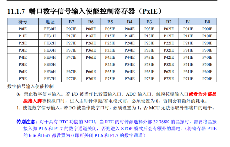

PWM输出需要关闭数字信号吗

发表于 2024-11-9 17:30:04 | 显示全部楼层
不需要

发表于 2024-11-9 17:30:29 | 显示全部楼层
PWM输出的就是数字信号,关闭了还会用PWM输出吗?

发表于 2024-11-9 17:54:51 | 显示全部楼层
但是这个寄存器管的不是数字输入部分么,,和输出有什么关系?

发表于 2024-11-16 19:19:15 | 显示全部楼层
我从来没有理过那个数字.
都是默认状态,PWM一直用的好好的

发表于 2024-11-16 19:20:17 | 显示全部楼层
我记得好像是开了io口以后,就会自动打开数字输入.
如果要关,需要手动关闭.
比如掉电模式,就要手动关了.
