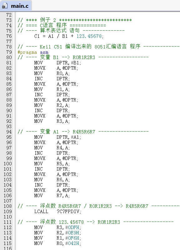

(5)在我们人类看来,像“C1 = A1 / B1 + 123.45678;”这样的算术表达式的含义简单、清晰和明了,但是仅是对程序员而言,要把这个表达式翻译为计算机听得懂的指令确实很繁琐的。下图是Keil的C51编译器对这个表达式编译出来的汇编语言程序的前半部分:
这是表达式汇编语言程序的前半部分,第81到第92这12行汇编语言程序只完成一个操作:将4字节的浮点数变量B1的值加载到“EBX”(R0R1R2R3)32位寄存器中,第95到第106这12行汇编语言程序也只完成一个操作:将4字节的浮点数变量A1的值加载到“EAX”(R4R5R6R7)32位寄存器中,然后第109行汇编语言程序访问“?C?FPDIV”库函数进行除法,并将除法的商依然放回“EAX”中。

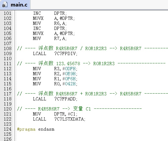

(6)下图是Keil的C51编译器对这个表达式编译出来的汇编语言程序的后半部分:
其中第112到115这4行程序将浮点数123.45678放到EBX中,第118行完成浮点加法,第121和122两行程序将整个表达式的计算结果存放到变量C1中。

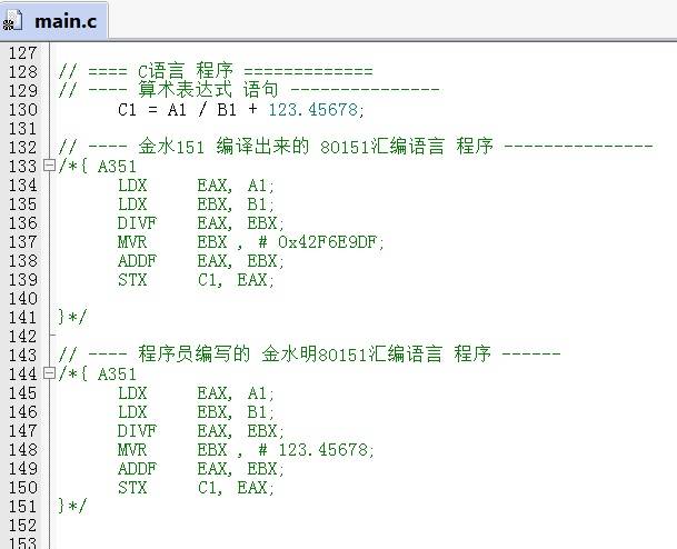

(8)金水151是32位的C语言编译器,其金水明80151指令集的指令是直接面向32位数据操作的。对于同样的算术表达式,其软件编译出来的和程序员写的80151汇编语言程序如下图:
其中的指令和顺序与我们小时候在纸上列竖式进行计算是一样的。
“LDX     EAX, A1”将XDATA空间的变量A1放到32位寄存器EAX中,
“LDX     EBX, B1”将XDATA空间的变量B1放到32位寄存器EBX中,
“DIVF    EAX, EBX”将EAX与EBX做浮点数除法,结果留在EAX中
“MVR     EBX , # 123.45678”将实数“123.45678”放到32位寄存器EBX中,
“ADDF    EAX, EBX”将EAX与EBX做浮点数加法,结果留在EAX中
“STX     C1, EAX”将最终的计算结果从EAX保存到XDATA空间的变量C1中去。
以上6行程序的是计算表达式“C1 = A1 / B1 + 123.45678”最短的汇编语言程序了,其每一步都有明确的操作意义,并且符合我们从小习惯计算方法

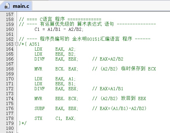

(11)下图是一个计算有优先级表达式“C1 = A1/B1 - A2/B2”的例子:
对于STC单片机的TFPU,由于所有的浮点数除法只能在EAX-EBX寄存器对中进行,因此第164到166行计算出减数“A2/B2”后,需要找个地方保存起来,空出EAX-EBX寄存器对。
金水明80151指令集有两个扩展的32位寄存器“ECX”和“EDX”,正好可以第168行程序将减数(A2/B2)保存到ECX中。等待第170到172行程序计算出被减数后,第174行再取回减数到EBX,由第176行程序完成计算。

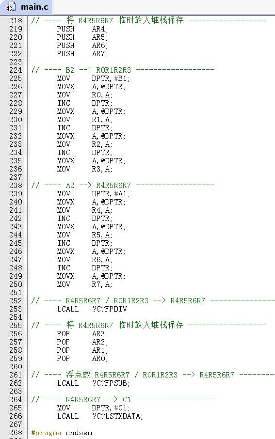

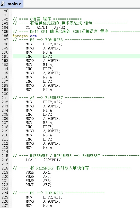

(12)Keil的C51编译器对应的8051指令集只有一对32位寄存器“R4R5R6R7”和“R0R1R2R3”,保存中间计算结果就要另想方法。下图是Keil的C51编译器编译出来的汇编语言程序:
从图中可以看到由于没有额外的寄存器,Keil的C51编译器通过第219行到第222行程序把减数(A2/B2)推入SP指定的系统堆栈中去保存了。
在后半部分程序中:
其中第256到259行程序又将减数从SP指定的系统堆栈中弹出到EBX寄存器中,由第262行程序完成最终计算。

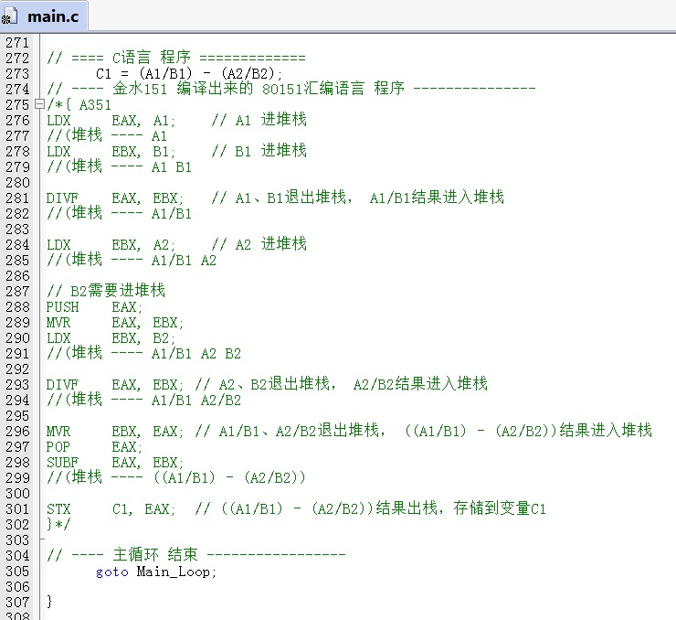

(20)下图是金水151编译器实际对前面有优先级表达式的编译结果:
使用堆栈机模型对C语言表达式的编译方法的最大的特点是对表达式从左到右一次性扫描完成,不需要像一般的多寄存器编译方法那样先要建立语法树,然后再编译。
1)第276行,将第1个元素变量A1进堆栈(栈顶为EAX)。
2)第278行,将第2个元素变量B1进堆栈(栈顶变为EBX,EAX变为次栈顶)。
3)第281行,将次栈顶的EAX除以栈顶的EBX,同时从堆栈中弹出EBX,EAX(这时堆栈已空),然后将除法的结果(A1/B1)放回栈顶EAX。
重要:这一过程与STC单片机的MDU32和TFPU以及未来的DDSP32的操作完全完全契合,可以说是为专门为STC单片机定制的C语言编译方法。
4)第284行,将第3个元素变量A2进堆栈(栈顶变为EBX,EAX变为次栈顶)。
5)此时栈顶EAX-EBX已经被占用了,为了将第4个元素变量B2进堆栈,依次进行了以下操作:
第288行将次栈顶EAX实实在在地推入CPU的SP指定的系统堆栈中,腾出次栈顶。
第289行将栈顶EBX(A2)推入次栈顶EAX,腾出栈顶EBX。
最后第290行将第4个元素变量B2进堆栈(栈顶变为EBX,EAX为次栈顶)。
6)第293行,将次栈顶的EAX(A2)除以栈顶的EBX((B2),同时从堆栈中弹出EBX,EAX(这时堆栈已空),然后将除法的结果(A2/B2)放回栈顶EAX。
7)由于这时被减数是在SP指定的系统堆栈中,为进行二元运算减法,需要进行退栈操作:
第296行程序将EAX内容(A2/B2)移到新栈顶EBX。
第297行系统堆栈中的被减数退出到次栈顶EAX中,做好减法的准备。
8)第298行,将次栈顶的EAX(A1/B1)减去栈顶的EBX((A2/B2),同时从堆栈中弹出EBX,EAX(这时堆栈已空),然后将减法的结果放回栈顶EAX。
9)第301行,将表达式最终的结果存到变量C1中去,完成整个C语言表达式的编译工作。
