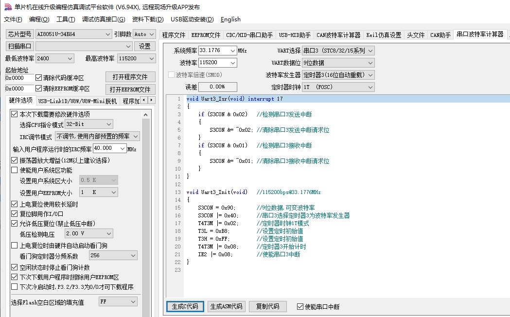

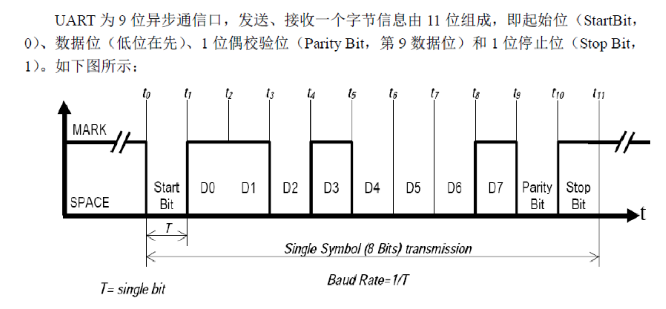

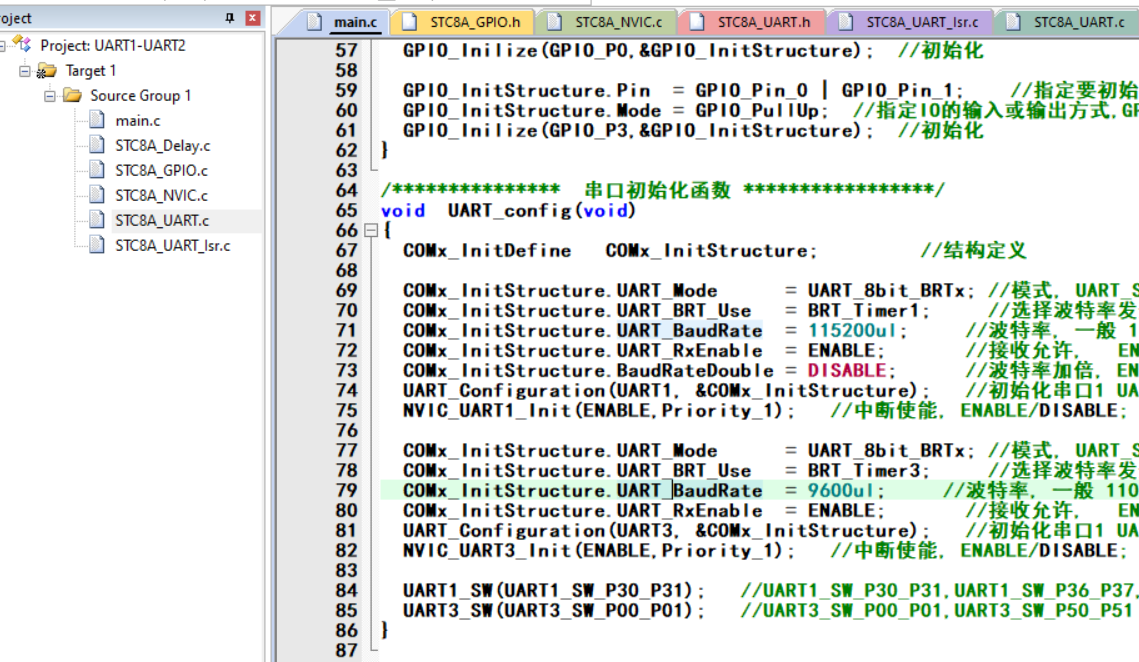

串口3如何配置9位数据,一位校验位,一位停止位?

S3TB8设置一下就可以了,校验要自己写,官方有例程
