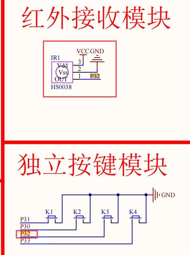

 楼主| 发表于 2026-4-15 11:41:04 | 显示全部楼层
应该是被红外模块干扰到了,可以示波器测下P32波形
按键扫描里第一个Delay(20);之后可以加个优化:判断当前P3x是否还为0,以防抖,不为零退出,为零则等待while。
Delay时长调大可控制防抖时间。
更多按键设计可参考:
独立按键、长按连击、长短按、多击、组合按键区分先后,组合按键不区分先后 - I/O读写及点灯,外部中断 ,所有I/O都支持的普通I/O中断,按键扫描 国芯人工智能技术交流网站 - AI32位8051交流社区
发表于 2026-4-15 16:32:49 | 显示全部楼层
按键扫描里第一个Delay(20);之后可以加个优化:判断 ...
感谢大佬!!!
已经成功解决bug
