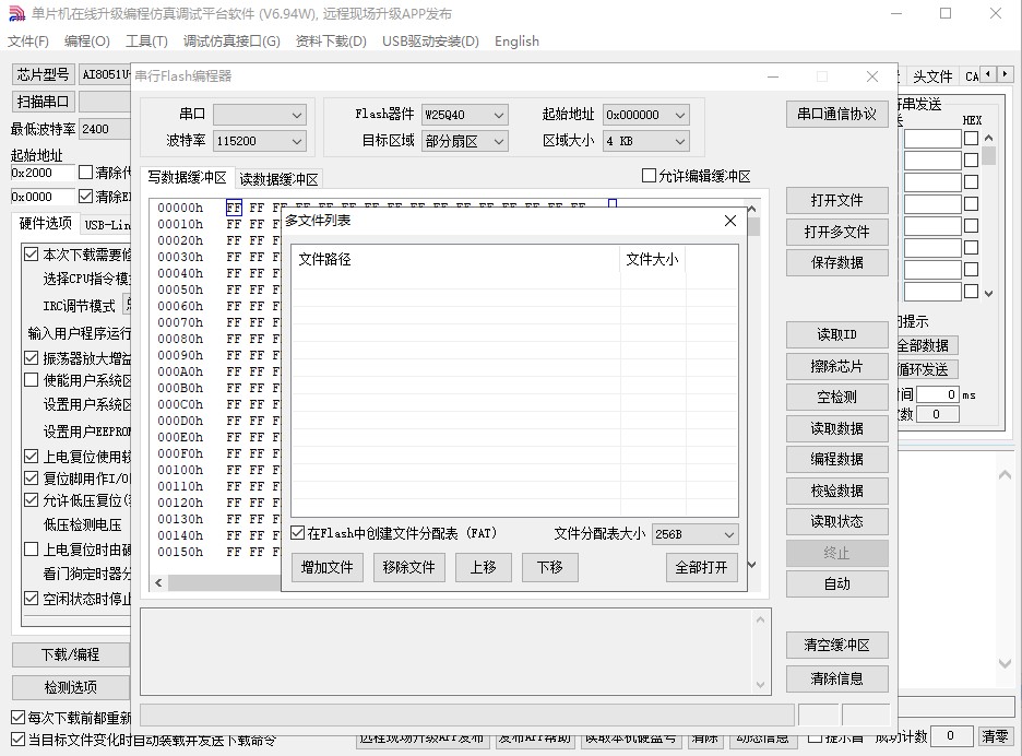

开发工程师大佬,什么时候把多个BIN文件合并也做到AIapp-ISP工具里

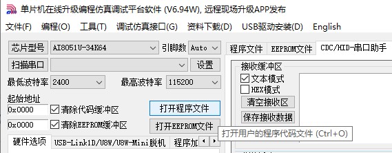

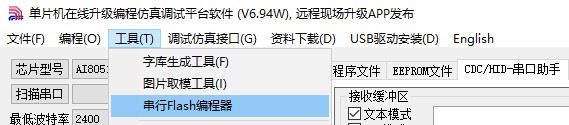

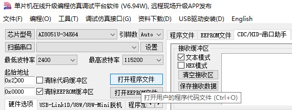

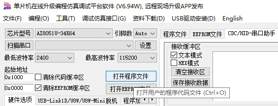

可以多次打开文件,每次指定起始地址的
还可以用下面的工具

直接2个hex文件合并一下就好了,就是复杂粘贴
