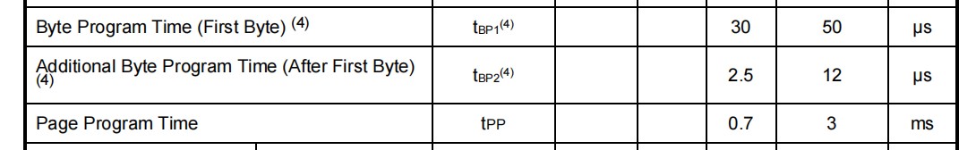

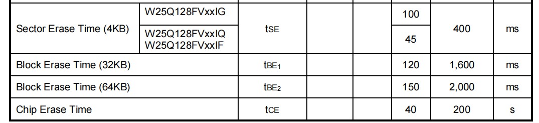

楼主用了15228KB的数据进行操作
擦除时,即对238个64KB Block进行操作,典型耗时为0.15*238=38秒,最大耗时为2*238=476秒。楼主花了65秒
编程时,即对69012个256字节Page进行操作,典型耗时为0.0007*69012=42秒,最大耗时为0.003*69012=207秒,楼主花了1608秒
剩下的时间就是SPI通讯和UART通讯的开销了。不难看出在SPI和UART的通讯速率方面还有很大的改善空间
