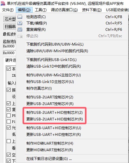

想用 USB-2UART-45I-SOP16  这个芯片做个USB转双串口的工具,
这个芯片说出厂就内置了这个程序,但是买了几次都不行,
可以识别串口,但是串口没有数据发出,
于是我就在淘宝买了这种一样的模块,买的这个就可以,
把芯片换在我的PCB板也是可以的,难道是出厂烧的程序不能用吗?

重新下载固件试试

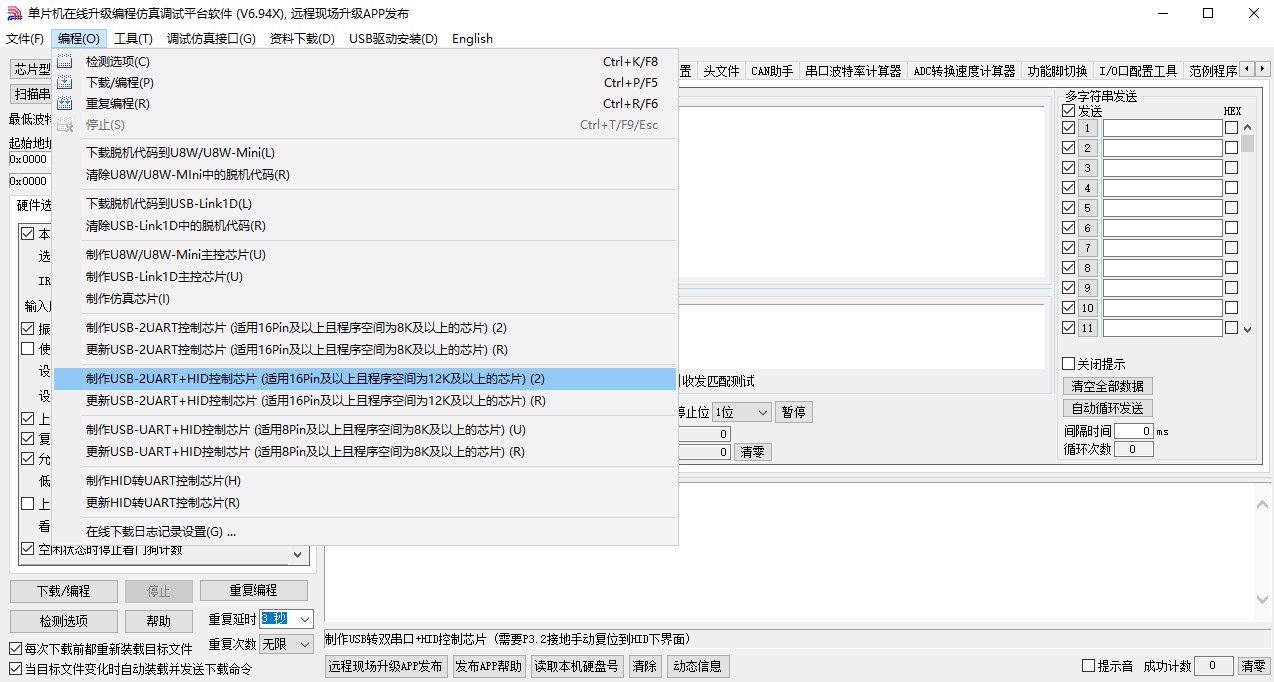

如果是双串口不会提示固件升级,双串口加HID会提示固件升级。看一下你ISP软件版本吧

是这样操作,不过软件版本要用最新的

是这样操作,软件版本要用最新的可以
