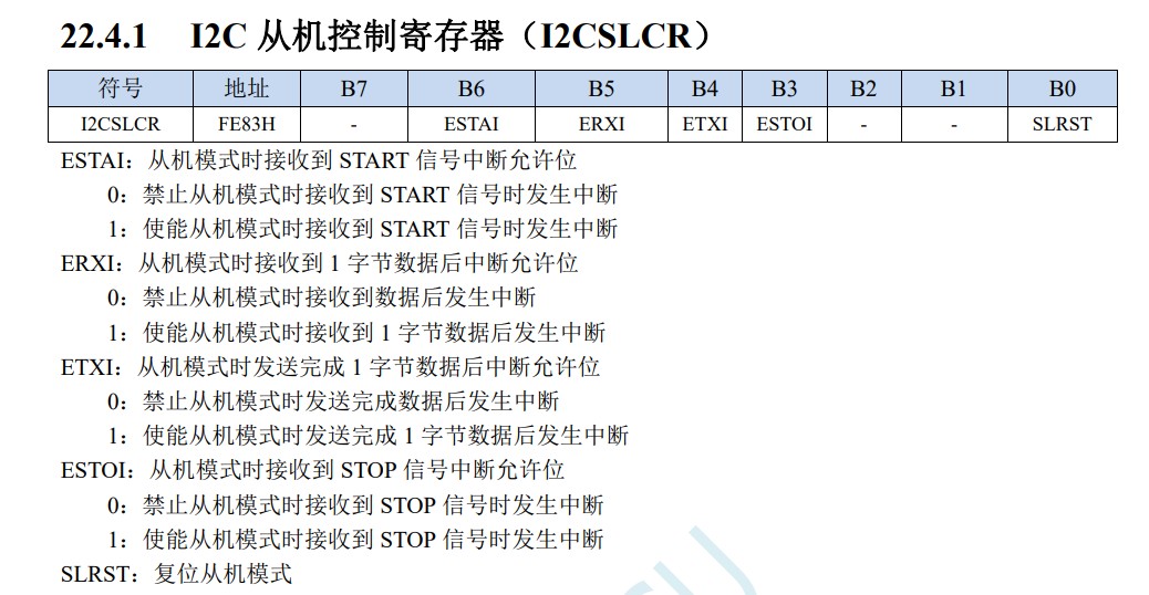

问题:主机发送过来的I2C数据可能就断电异常了,但是STC单片机这边是一直通电,当主机重启后重新发送I2C数据过来前面的数据会丢失。
希望的解决方式:STC可以检测到主机掉电,这时可以重新对I2C配置,按如下配置还是会有问题,看下哪里的问题?

SLRST这个脚要高电平还是低电平复位呢?
谢谢!

我看了规格书,是不是要先禁止I2C,再启动?改成如下

重启i2c应该是可以的。 不过主机如果是发送数据过程中卡死,会导致i2c卡在等待函数中。 建议把i2c重启放在等待函数中,检测到等待函数中等待时间过长就对i2c重启  详情 回复 发表于 2024-11-7 10:28

主机断电我这边能识别到,那是不是可以识别到主机断电后下如下指令。
I2CSLST &= ~0x08;                   //处理STOP事件
因为主机开机后的I2C又正常了,不知道上面的指令能否结束前面的I2C通信?
这个是结束不了的,因为你这个是清除中断标志位。 都没有接收到,中断来不了,何来清除一说? 需要通过关闭i2c模块再开启的方式重置一次  详情 回复 发表于 2024-11-7 17:32
