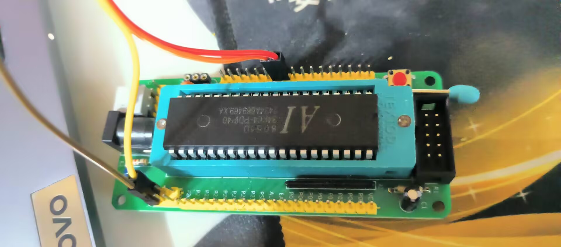

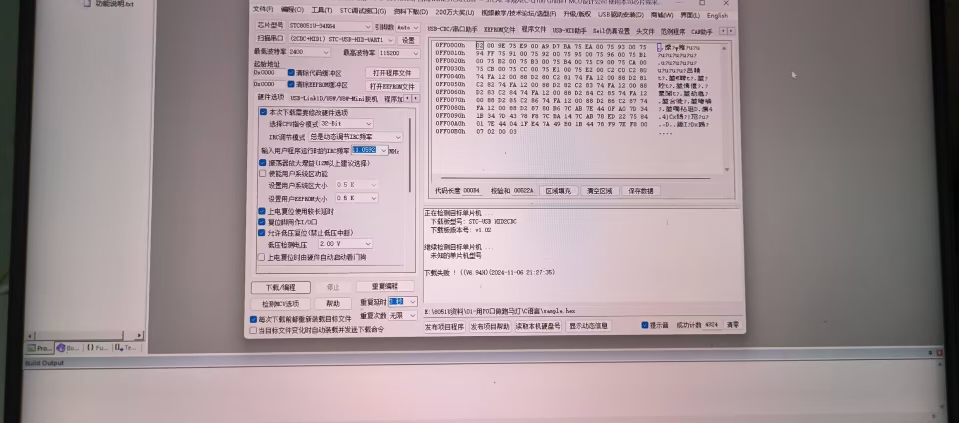

为啥我的8051U不能下载,检测不出芯片型号,我的是34k64啊,难道还要接啥电路,很头疼

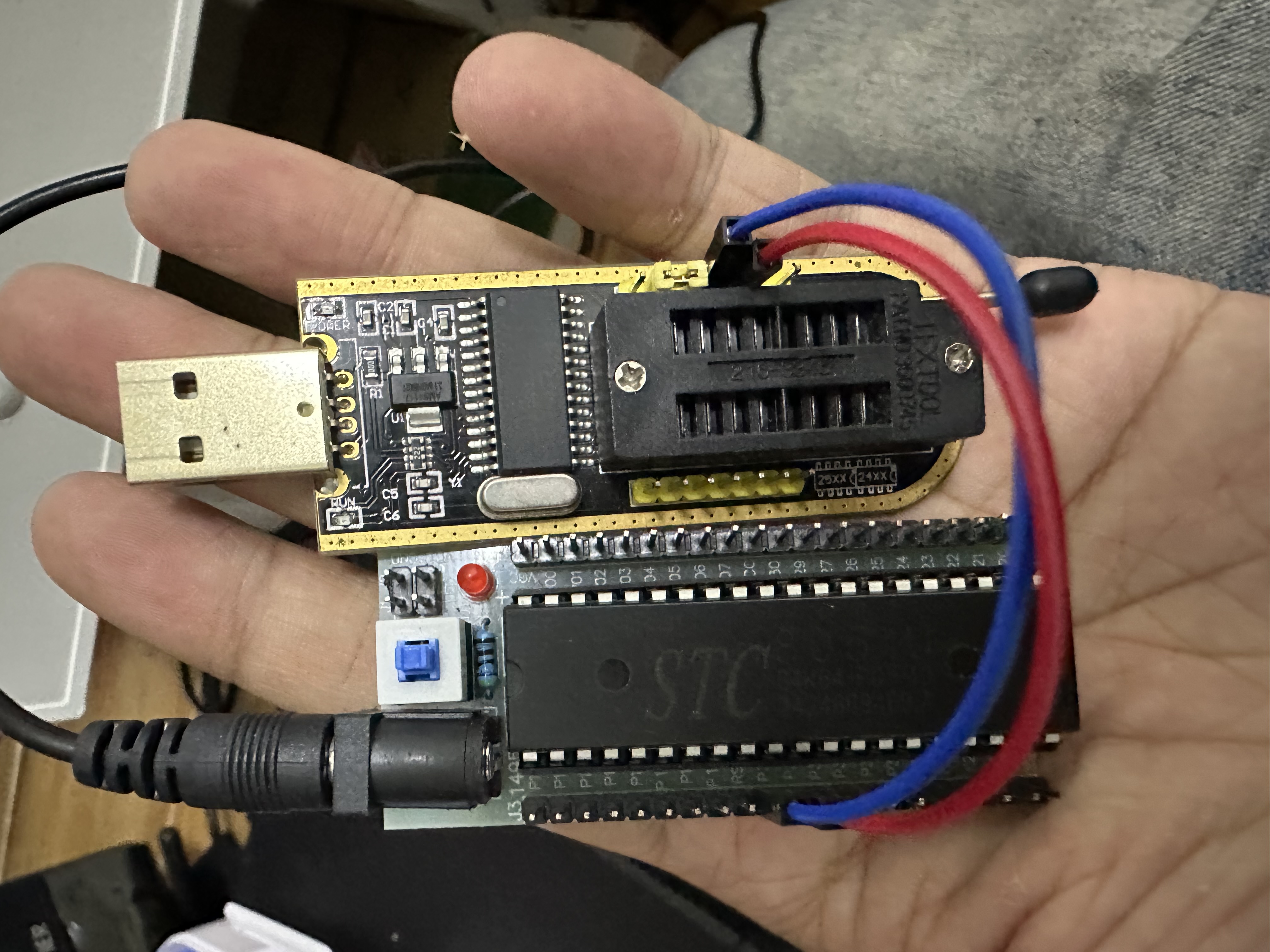

ch340也无法检测到单片机型号

未知的单片机型号,版本问题。更新一下,6.94H版本AI型号还没出来,AI型号都是未知型号。

发表于 2024-11-6 22:01:40 | 显示全部楼层
用最新版上位机!
AI8051U和STC8051U的芯片识别码不同。
新版本上位机才支持AI8051U
https://www.stcaimcu.com/data/download/Tools/AIapp-ISP-v6.94W.zip  详情 回复 发表于 2024-11-7 10:52

ch340串口可以正常下载,我就是ch340给STC8051U下载
  • 打卡总天数:220
  • 最近打卡:2026-02-14 08:46:29
621
756
756
发表于 2024-11-7 17:11:58 来自手机 | 显示全部楼层
这样就可以下载了
如果是我这样的ch340 肯定行。 你是不是没换跳线

提示未知型号可想而知ISP软件版本有点低了,没有AI型号数据。升级就可以和下载器没任何关系。
