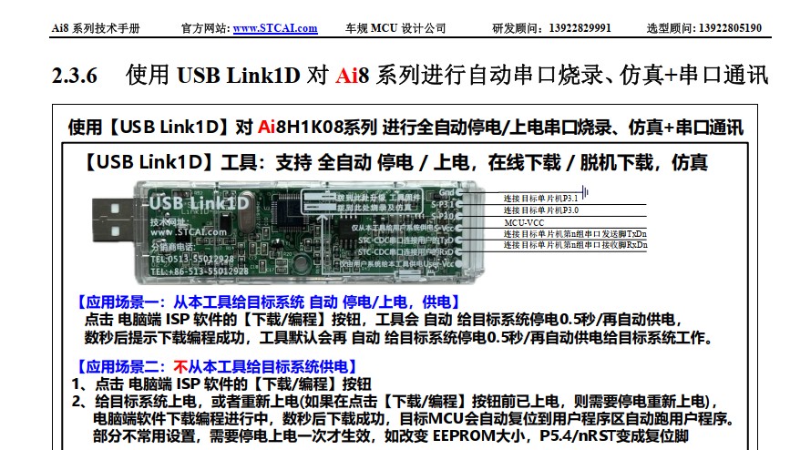

发表于 2024-11-6 16:19:39 | 显示全部楼层
你这个设备选择的不对吧,link1d显示的不是这个。看看是不是选错端口了

发表于 2024-11-6 17:15:32 | 显示全部楼层
认真执行数据手册里的下载示意图。另外二楼说得对,USB link1D 扫描串口那 应该显示link

发表于 2024-11-6 17:21:21 | 显示全部楼层
这个是没有错,,,这这个是U8-mini, 把程序脱机下载到u8-mini是成功的。

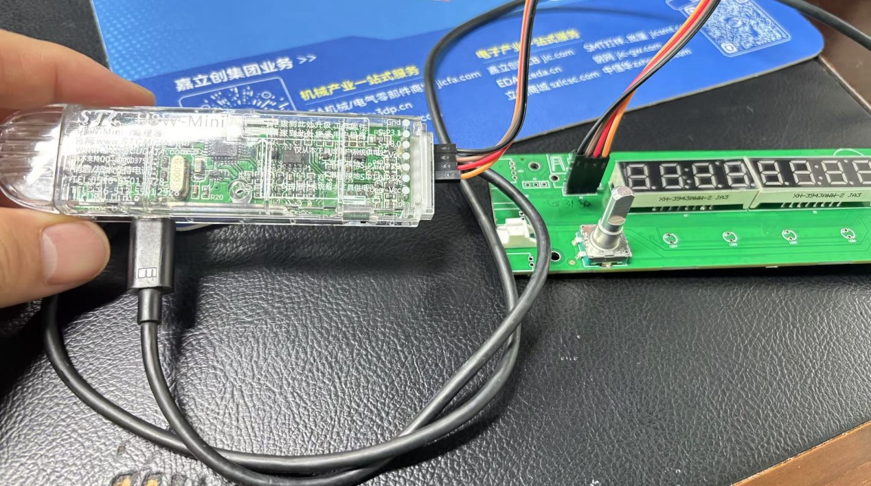

发表于 2024-11-6 17:22:20 | 显示全部楼层
我从u8mini给系统供电, 接线检查了是对的, 你也帮看看, 有拍照片

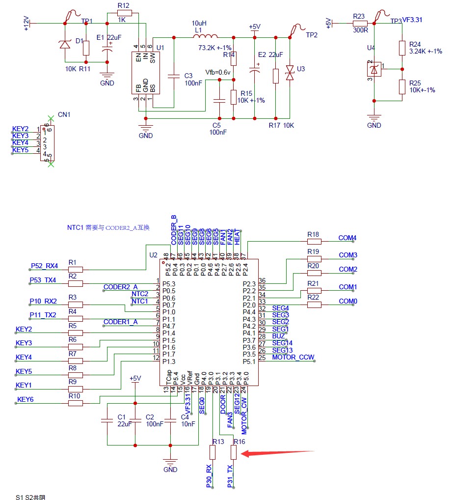

会是电阻的原因吗? R13 R16

Carl 发表于 2024-11-6 17:23
会是电阻的原因吗? R13 R16
多大的电阻?

发表于 2024-11-6 19:52:47 | 显示全部楼层
470欧姆
470Ω不应该有问题,1K可能上升沿速度不够,建议用示波器测一下  详情 回复 发表于 2024-11-7 10:42

发表于 2024-11-7 10:42:17 | 显示全部楼层

发表于 2024-11-7 16:03:18 | 显示全部楼层
问题已解决!
嘉立创打板+贴片的, 就这一片板子有质量问题, 换其它的板子, 立马烧录成功, 没有问题。
问题可能出在线路板上,也可能是贴片, 也可能是嘉立创商城买的这片芯片有问题。
