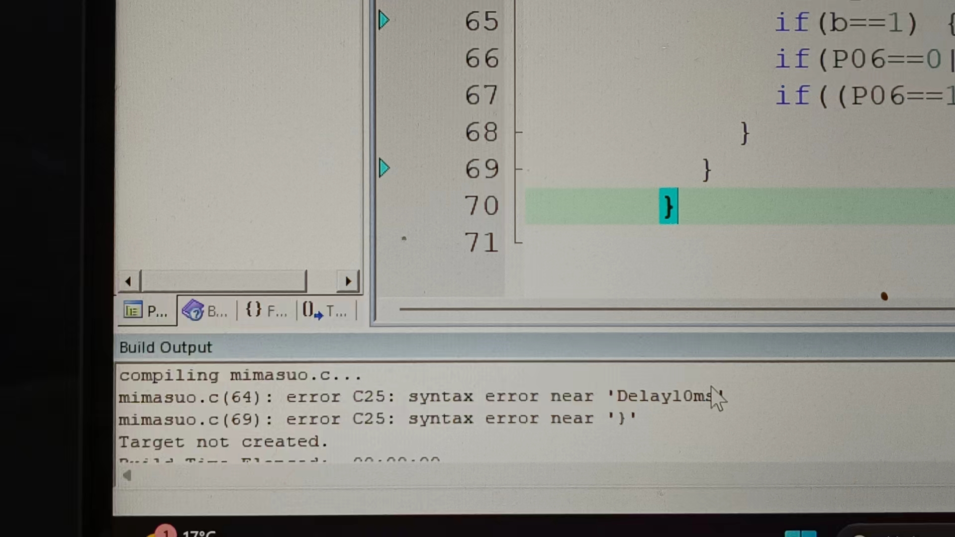

大家帮我看看错误的原因在哪里

发表于 2024-11-6 15:42:52 | 显示全部楼层
P7=_cror_(0XEF,1)
这行没有;号啊(就是第63行)。

发表于 2024-11-6 15:54:14 | 显示全部楼层
P7=_cror_(0XEF,1)
这里差分号

错误在P7 = _cror_(0XEF, 1); // 右移P7端口的值
原因:缺少分号

发表于 2024-11-8 17:08:57 | 显示全部楼层
so*** 发表于 2024-11-6 15:42
P7=_cror_(0XEF,1)
这行没有;号啊(就是第63行)。
是的,已经解决了
