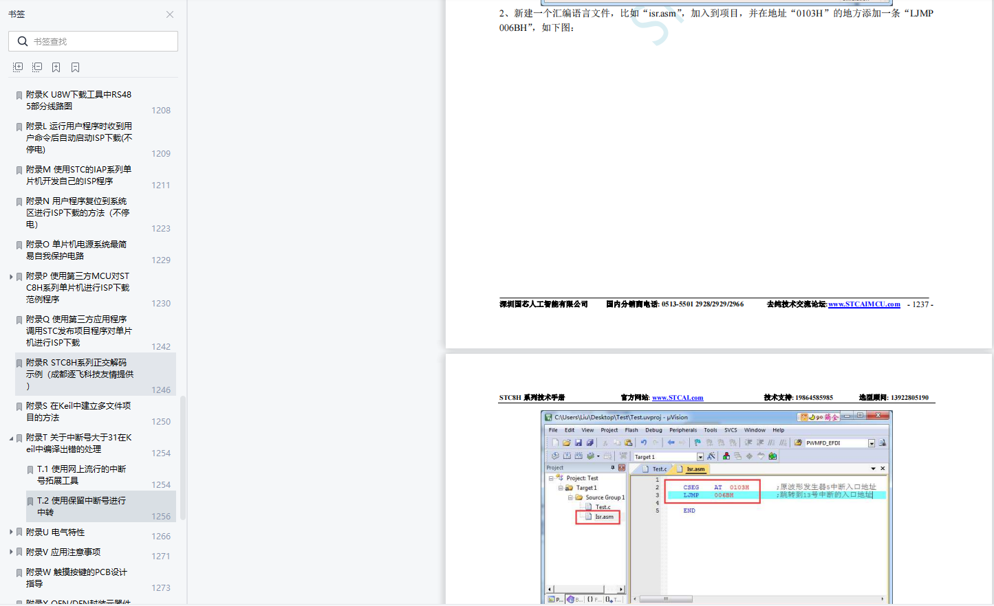

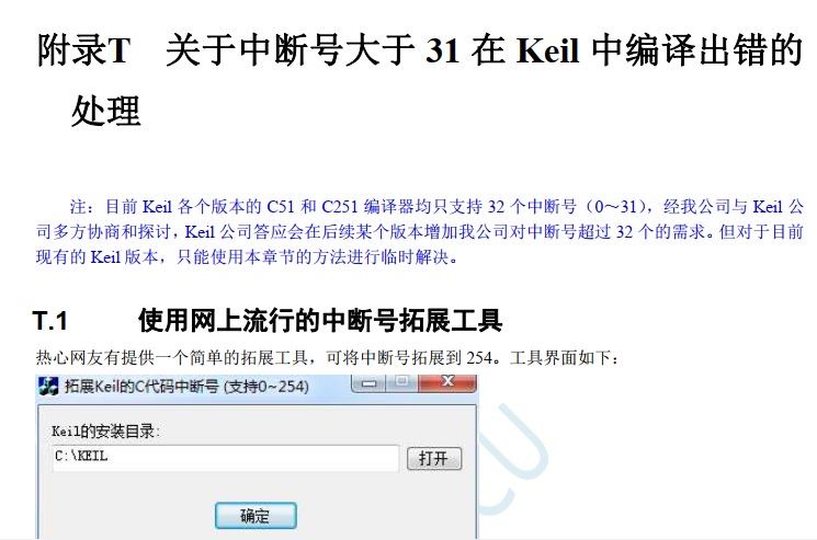

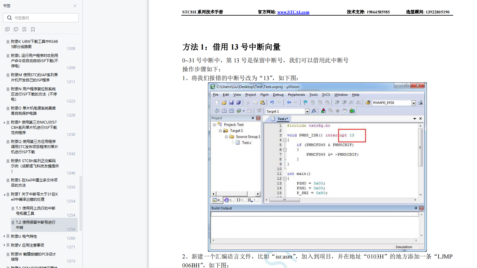

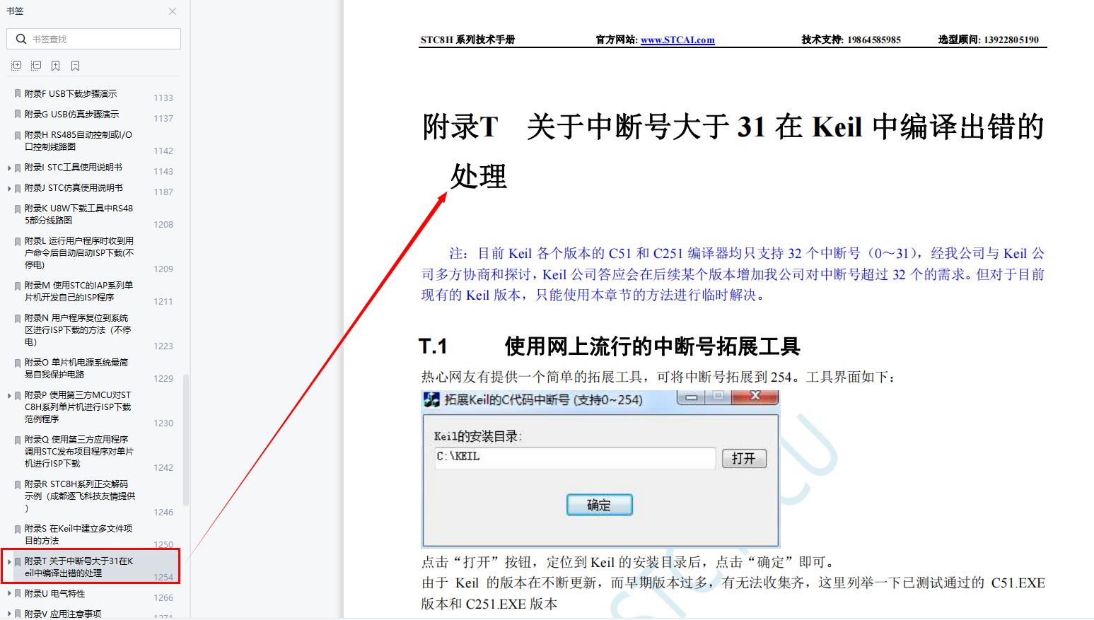

中断号大于31在keil中出错的处理,这段汇编程序就是为了解决中断号大于31的问题,参考STC8H数据手册附录T,这个章节里有详细介绍
QQ:1463035472,微信:19952583954
8219
17644
发表于 2023-2-28 12:58:30 | 显示全部楼层
C51的中断号只支持到31,超过31的,就用这个汇编程序来跳转一下。

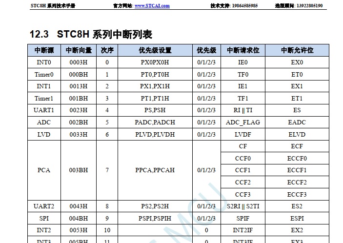

发表于 2023-3-21 11:57:04 | 显示全部楼层
既然已经做了扩展,编程时就查这个下面表格确定相应的中断号码好了,STC8H(或者STC32G)的RTC中断为36#。
