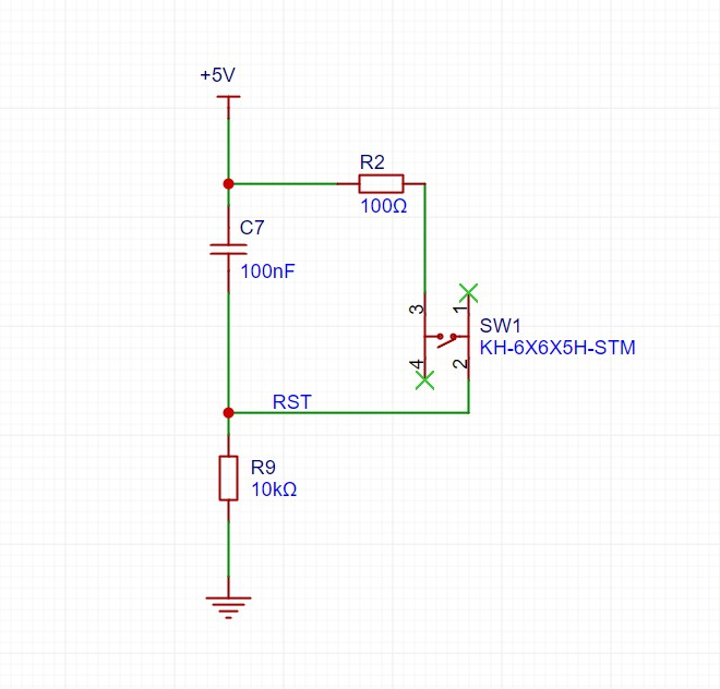

最近新做了一个板子 ,为了调试方便 ,想加一个复位电路 。 每次拷入新的程序就按一次复位按键就可以了。
如图:
芯片是高电平复位 ,现象是芯片无法拷入程序 ,通过检查 ,R9电阻的电压是2.6V, 而不是设想的0V 。
把电容C7去掉 ,R9电阻的电压为0V了 ,也可以正常拷入复位,并拷入程序了。  我的疑问是 1、为什么加上
电容 ,会出现一个2.6V电压 , 2、以后针对高电平复位 , 我用2个电阻分压这种电路是否可行 。
麻烦哪位高手给解答一下 ,谢谢。

发表于 2024-11-6 11:37:22 | 显示全部楼层
原理图没问题,可能是电容坏了漏电

发表于 2024-11-6 21:46:02 | 显示全部楼层
将外部电容/电阻,去掉

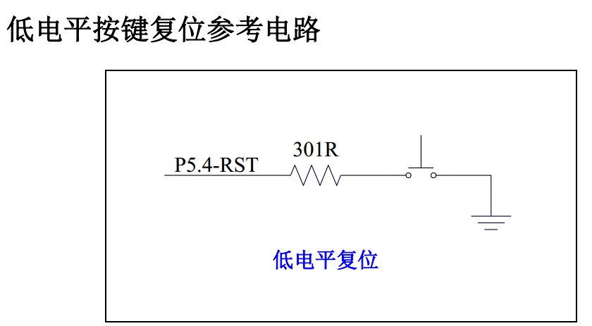

8系列开始芯片是低电平复位,复位参考电路:
早期芯片,像15系列是高电平复位,复位参考电路:

发表于 2024-11-8 09:53:22 | 显示全部楼层
[img][/img]
把电容去掉,现在用的挺好
