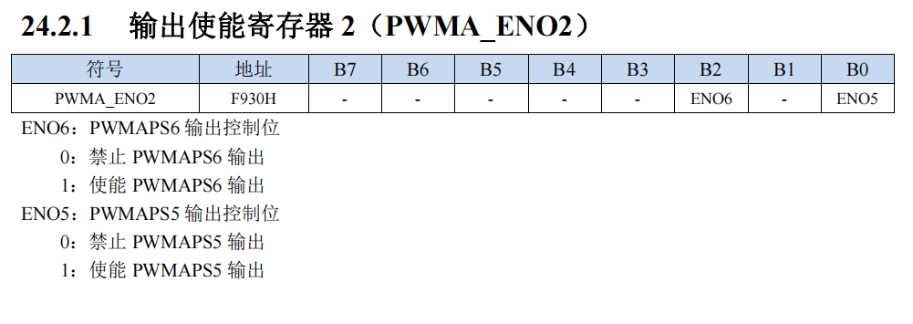

我在看STC8H规格书,查找寄存器非常困难,搜寻时出了好几百个,有的就是搜不到具体位说明比如:PWMA_SMCR 寄存器我就没有搜到
比如搜到这样结果

从书签页搜不到,从页面搜一堆,我研究研究总结了
1、搜PWMx_SCMCR,而不是PWMA_SCMCR这样搜,就两结果方便多了。
2、再就是在众多搜索结果了,找头一二个,那是目录的结果,一看就知道是不是你要搜的结果
