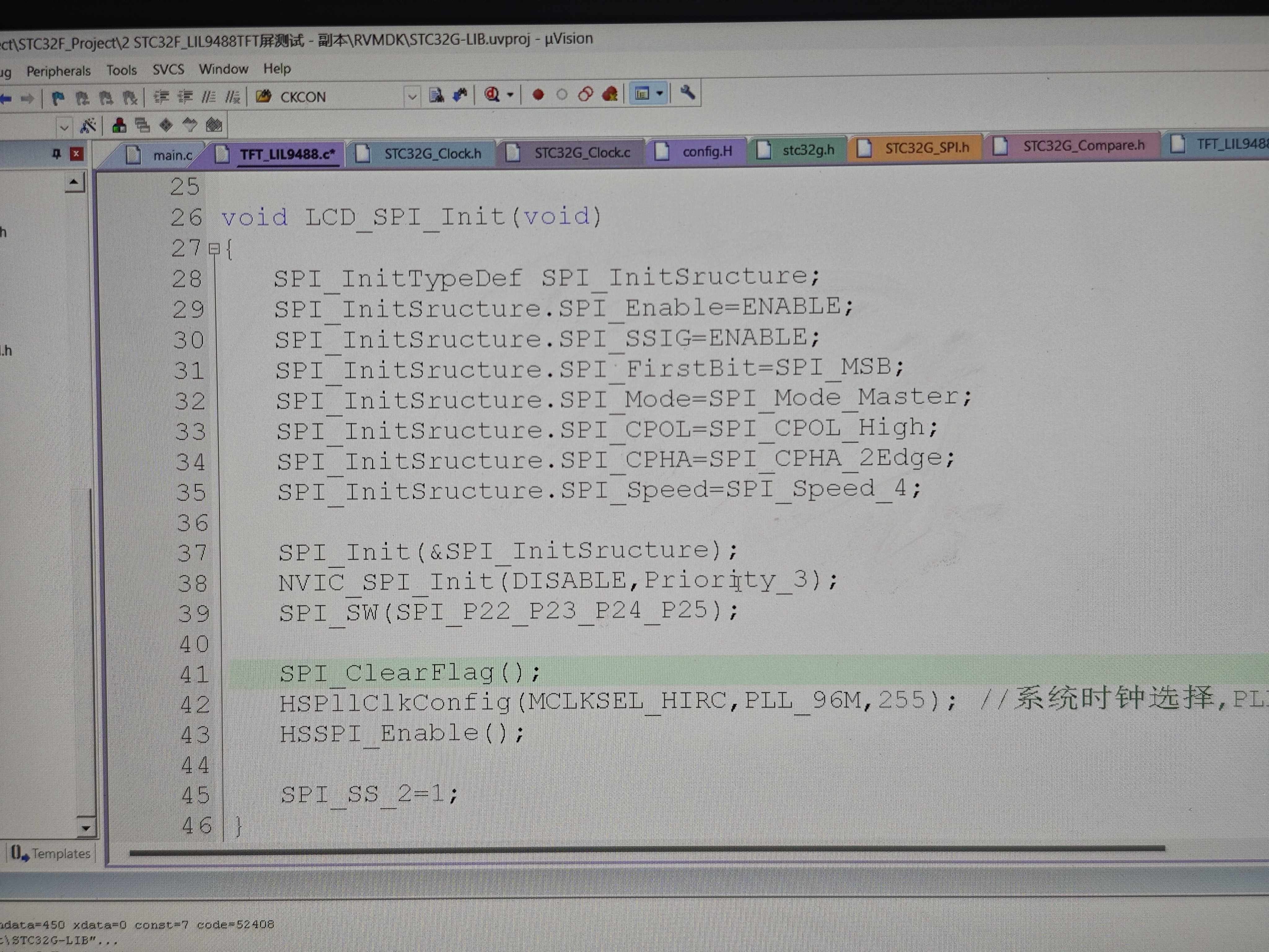

发表于 2024-11-5 23:14:30 来自手机 | 显示全部楼层 |阅读模式
{:5_318:} 1000047548.jpg

 楼主| 发表于 2024-11-5 23:15:04 来自手机 | 显示全部楼层
引脚已经初始化了
EAXFR呢  详情 回复 发表于 2024-11-6 01:11

发表于 2024-11-6 01:11:04 | 显示全部楼层
sugr*** 发表于 2024-11-5 23:15
引脚已经初始化了
EAXFR呢

 楼主| 发表于 2024-11-6 07:44:43 来自手机 | 显示全部楼层
DebugLab 发表于 2024-11-6 01:11
EAXFR呢
也置1了

发表于 2024-11-6 09:51:55 | 显示全部楼层
我看你用的32G库函数代码,可先直接烧录独立例程里面的例子到芯片里试试:20-串口发指令通过高速SPI访问Flash芯片
这个例如默认也是使用P22~P25作为SPI接口,上电时会主动通过SPI接口查询SPI Flash ID。
将SPI读写函数放到主循环就能持续的测到SPI信号。

805
805
 楼主| 发表于 2024-11-6 18:54:59 来自手机 | 显示全部楼层
乘风飞扬 发表于 2024-11-6 09:51
我看你用的32G库函数代码,可先直接烧录独立例程里面的例子到芯片里试试:20-串口发指令通过高速SPI访问Fla ...
手头只有核心板,我把有关高速spi的内容注释了就正常了

发表于 2024-11-6 21:09:15 | 显示全部楼层
我也遇到同样的问题。现已把问题定位到只要置位了XFR位,HSSPI就不行了,无法完成外设初始化,关掉就能初始化SPI外设,但是如何处理对扩展寄存器的访问又成了新的问题

发表于 2024-11-6 21:14:39 | 显示全部楼层
BeHa*** 发表于 2024-11-6 21:09
我也遇到同样的问题。现已把问题定位到只要置位了XFR位,HSSPI就不行了,无法完成外设初始化,关掉就能初始 ...
已经解决了,把置位XFR位放在需要访问扩展寄存器之前的一行就好了。
