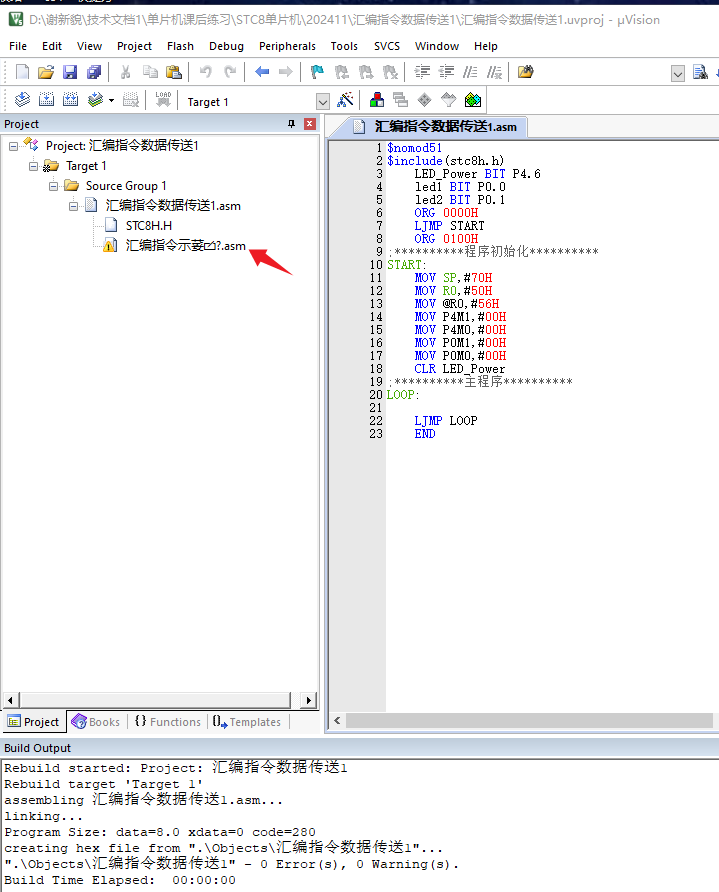

我的AI8H汇编仿真的时候出问题怎么办?如图所示,进入仿真的时候,没有那个箭头了。

还有就是那个叹号怎么回事?

文件名最好不要用中文,且keil有%fd问题。

非常感谢,确实是这个问题,我把文件名改成拼音字母问题就解决了。
