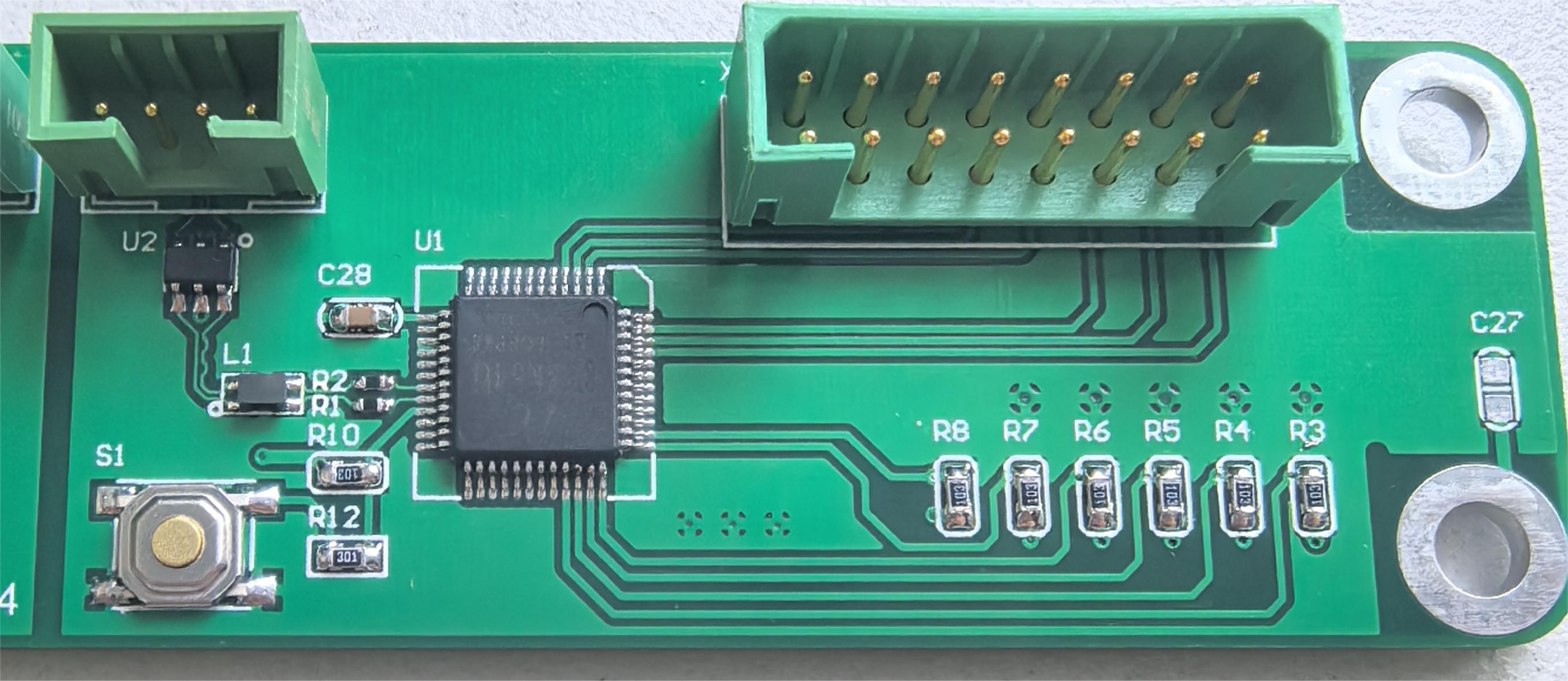

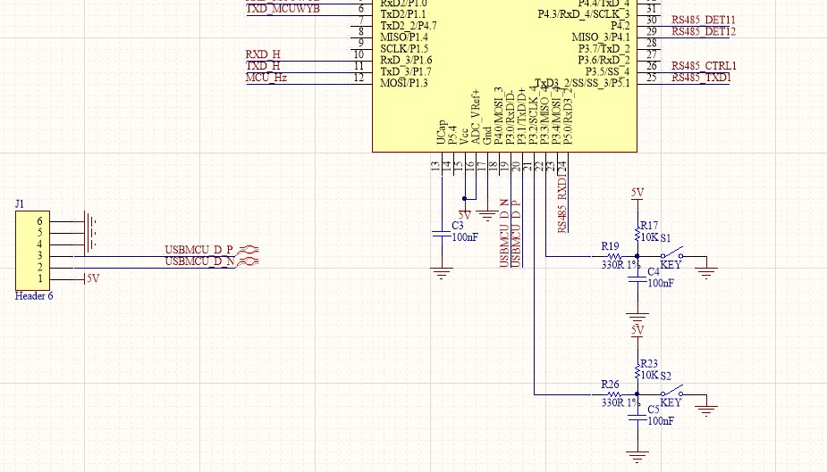

我的硬件是键盘控制电路,我的硬件无论P3.2有没有接地,直接连接PC机识别到的就是 AI-USB-HID-UART1(2CDC+HID),无法进入HID下载模式;
我通过 AI-USB-HID-UART1(2CDC+HID)模式把程序烧进去后,他就直接识别成键盘,既没有办法进入下载模式,也回不到AI-USB-HID-UART1(2CDC+HID)模式了
我的板子只能烧一次程序了,问题出在哪里?
这是原理图
这是原理图
这是PCB
这是PCB

你下载的那个模式是单片机正常运行的状态。是因为出厂里面带了不断电下载的程序才能下进去。
usb下载模式按道理都能进去,请按住p32的按键不放,然后上电,等识别出了 hid write再松开

先接好 GND、P30、P31, 然后上电
