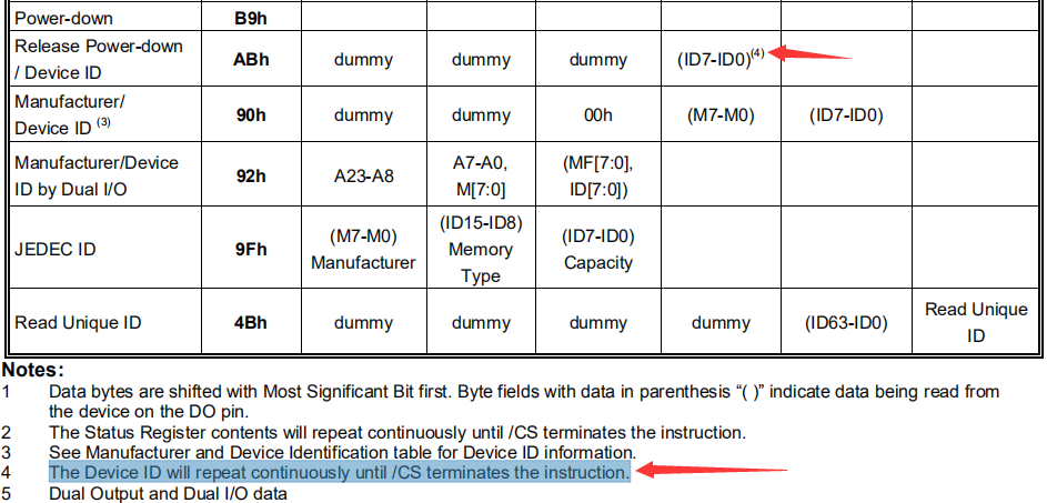

stc32的实验箱9.4测试板载串行flash,可直接测试,不需要跳线。
系统初始化后读id返回了0x12,这是正常的没什么问题,W25X40CL的ID本来就是0x12。
而且连续读取的话,重复返回0x12:

编号31例程目录下就有实验箱可能用到的SPI Flash的规格书
例程烧录到实验箱,通过串口打印测试结果:

我猜你想表达的是,这里发送里两个字节出来,但是为什么只要一个0x12吧? 这里两次打印的分别是字符“1”和字符"2"的ascll码,不是16进制的数值。
