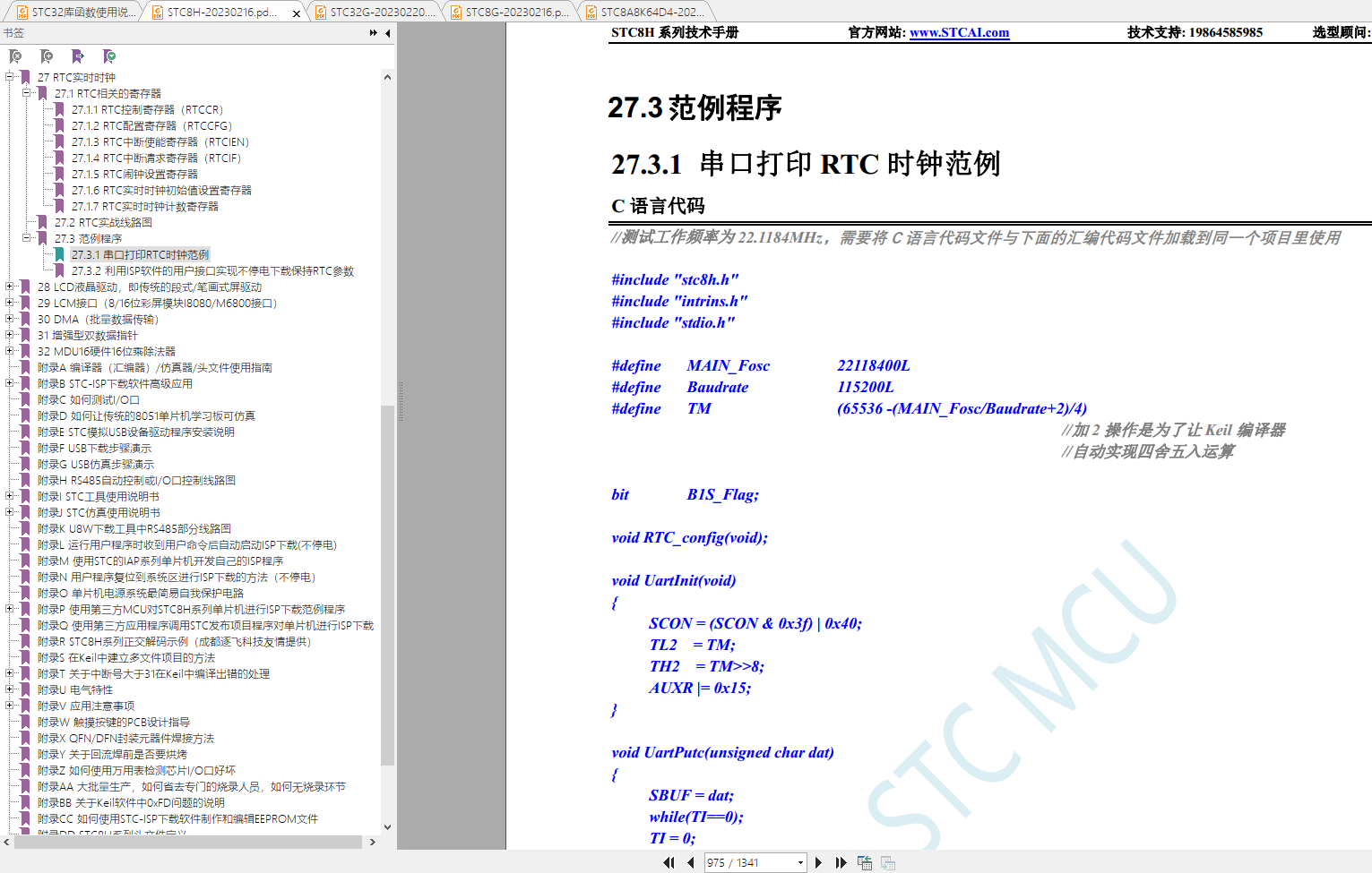

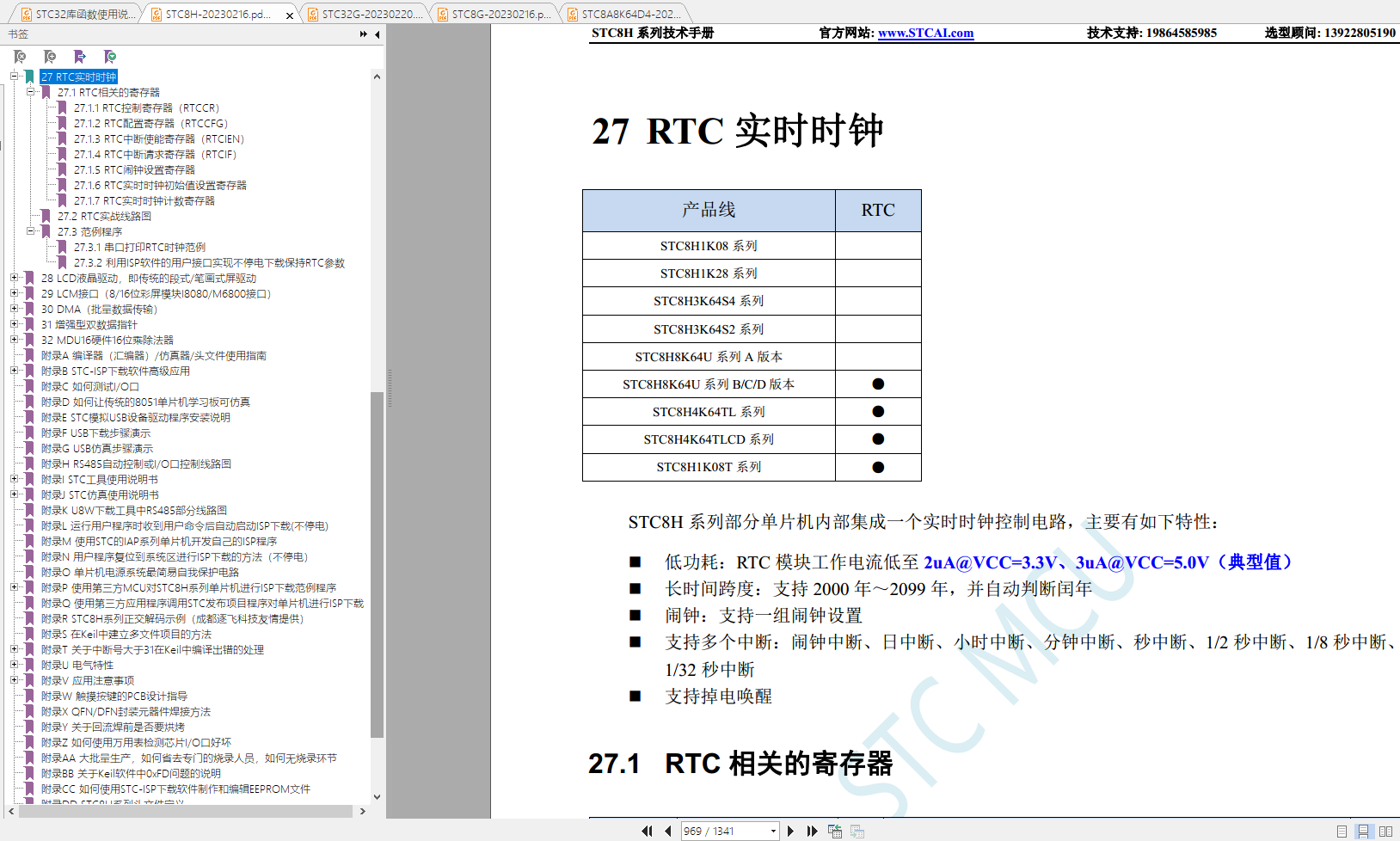

外部32768时钟给内部RTC模块使用 + 内部高速IRC给CPU使用怎么设置
=-==默认就是使用内部高速 IRC 给 CPU用,你再启动外部 32768 给内部RTC用
