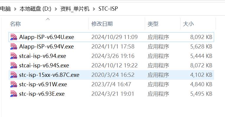

AI-ISP各版本体积大小悬殊4M-8M大小,且最新的不一定是最大的,不知功能有没有差异

正常吧  不一定差异大 万一加了压缩壳呢 那就会变得很小

肯定是版本号越高,功能越新越完善,应用里面有更新说明的,可以看看详细内容,官方不大可能只升级版本号
像V6.94U这种被快速迭代掉的版本不建议保留,这种一般是有严重bug或者存在一些新推出的功能但尚不完善的版本。
建议保留一个更新迭代期长的稳定版本的同时,主动关注新版动向,看是否有期待的功能。

感觉时大时小。没什么规律

不知道是否与keil的编译一样,可以选择优化形式的,结果就大小不一。
反正不管大小,好用就好。

软件增加小功能或修改部分BUG,均不会造成软件大小有太大的变化
针对软件大小相差悬殊的几个版本对比了一下
引起软件大小变化的主要原因是产品选型指南宣传图片的大小不同
有时候公司提供的宣传图片是高清版本,大小有4M多
有时候公司提供的是PDF格式,然后自己截图,图片大小只有1M左右
这是主要原因,功能上基本不会有太大差异,一般的修改部分都会在修改记录中说明
敬请留意软件的最新版本,并请放心使用

居然是插图质量引起的啊。那么能否考虑在今后的版本中,尽可能保持内嵌图片资源质量的标准性,避免软件主程序忽大忽小
