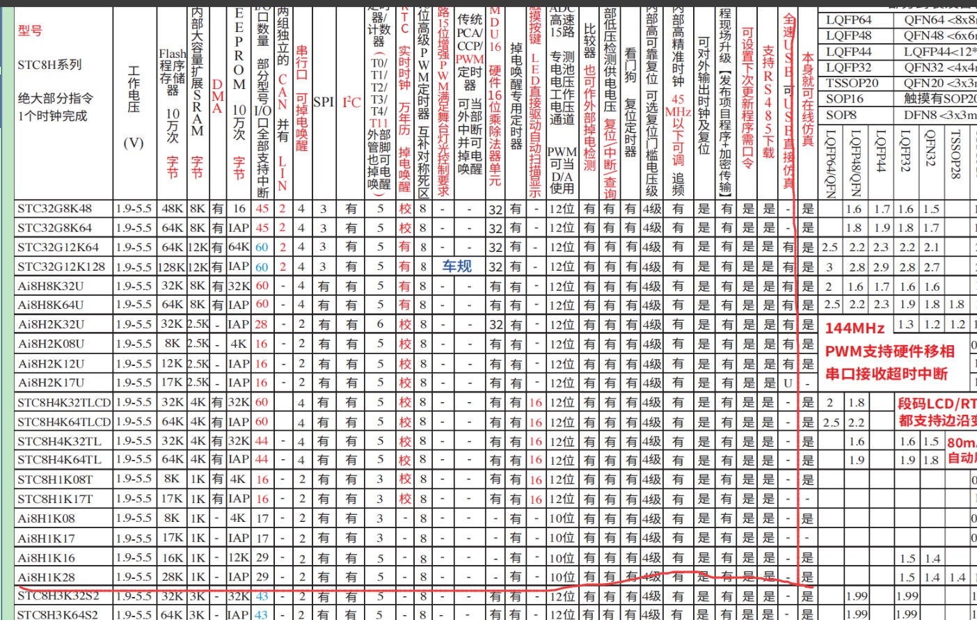

AI8H1K28芯片有USB下载功能吗,怎么查,求老师解答,我查手册查不到

不能

支持软件模拟USB直接下载

P3.2接低电平,接USB上电,即可进入USB下载模式。

没有usb下载功能
但是可以模拟.
不过那个模拟的驱动不好找,我之前找了很久都弄不好,后面放弃了
好像win7稍微好找一点

没带U的不能用usb模式下载,带U的有个别型号也不能用usb模式下载。
把型号用多了,你就会知道,每一种型号应用之前,都得背诵一下手册的所有内容。
因为,每一种型号都是有它特有的地方。

此型号不支持USB下载,可以看看8H2K32U的
