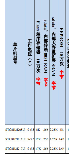

发表于 2024-11-5 08:33:13 | 显示全部楼层
不知道手册里面有没有提到这参数。这是不是呢?
  • 打卡总天数:646
  • 最近打卡:2026-03-24 09:15:35
2917
6567
6567
发表于 2024-11-5 15:50:16 | 显示全部楼层
好像也是一样的设定,,只是数量不同

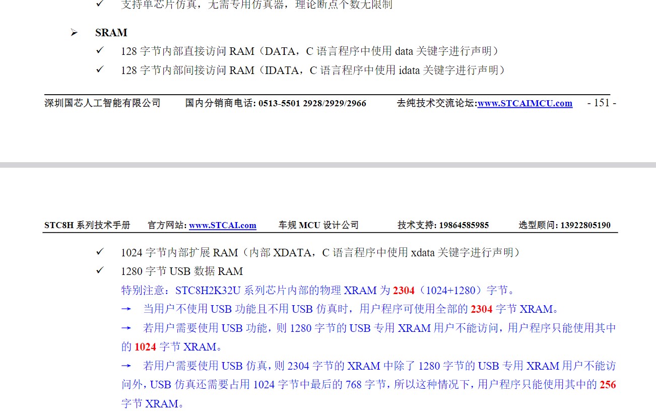

发表于 2024-11-5 15:59:56 | 显示全部楼层
数据书册上不是写AI8H2K08U系列1024字节的xdata。

  • 打卡总天数:747
  • 最近打卡:2026-03-25 00:01:08
3340
6935
6935
发表于 2024-11-5 17:59:43 来自手机 | 显示全部楼层
21cnsound 发表于 2024-11-5 16:22
看二楼截图应该是2.25k吧
数据手册上是怎么说的,1024字节xdata,1280字节USB 数据RAM,注意说的是AI8H2K32U,才能不使用USB功能使用USB数据RAM,其他型号没说
  • 打卡总天数:829
  • 最近打卡:2026-03-24 10:24:16
126
2074
4674
4674
发表于 2024-11-5 18:36:58 | 显示全部楼层
so*** 发表于 2024-11-5 17:59
数据手册上是怎么说的,1024字节xdata,1280字节USB 数据RAM,注意说的是AI8H2K32U,才能不使用USB功能 ...
08U 12U 17U和AI8H2K32U的xdata应该是一样的,最多就是2.25K即2304字节(不使用USB的情况下)。
  • 打卡总天数:778
  • 最近打卡:2026-03-24 09:02:14
1401
4925
4925
发表于 2024-11-5 19:12:02 | 显示全部楼层
你打开的是AI8H的数据手册,STC8H的数据手册内容是一样的。

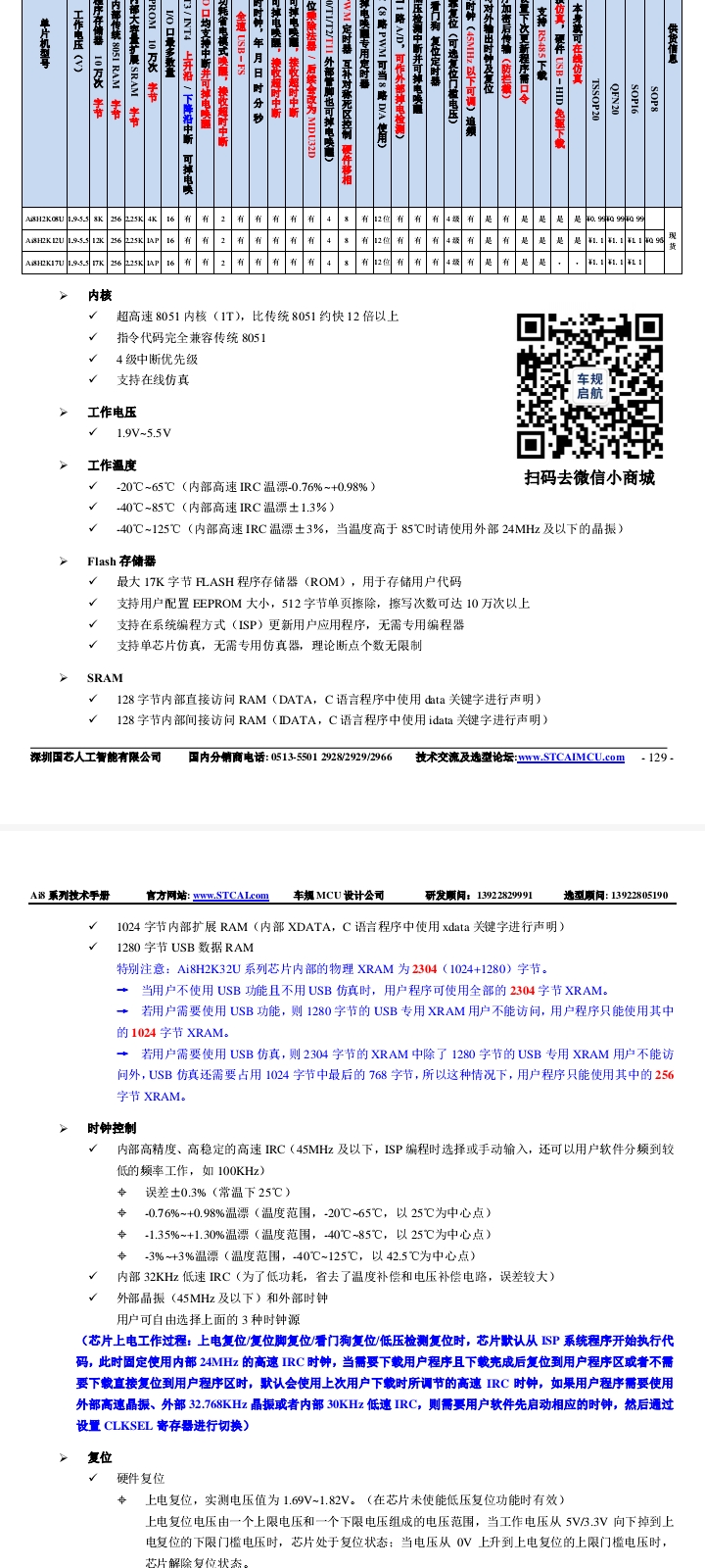

  • 打卡总天数:187
  • 最近打卡:2026-03-12 08:01:23
274
1473
1473
发表于 2024-11-5 21:16:06 | 显示全部楼层
在08U的分项下也是有这么一条说32u如何如何,编者抄的痕迹太浓厚了。
  • 打卡总天数:646
2917
6567
6567
发表于 2024-11-6 09:54:54 | 显示全部楼层
我认为这个2K32U的是笔误,
