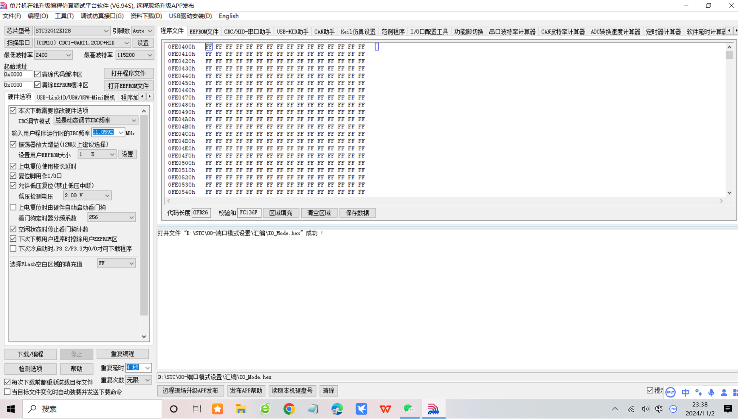

我换购的AI32G12K128实验箱已经收到了。下载了“AIapp-ISP-v6.94S” ,在下载程序时一直处于等待状态。
参数设置见下图
点击下周按钮后一直处于下图状态,如果按照按住INT0,再按开关键,当松开开关键后“AIapp-ISP-v6.94S” 退出。而且重新启动“AIapp-ISP-v6.94S” 无法启动只有断开电脑端与开发板之间连线后,方可重新启动。
请指教

先按着INT0不放,再按PWR,再松PWR,识别为USB-Writer后松INT0,即可下载了
另外最新版软件是V6.94V,可以更新一下。

32G12K128实验箱V9.6测试正常
注意是先按住INT0按键再按一下(按下再松开)ON/OFF按键,识别到USB-Writer后才可以松开INT0按键

感谢提示,我松开ON/OFF太早了。可以下载了
