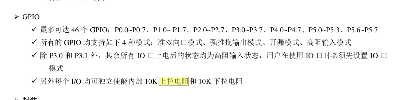

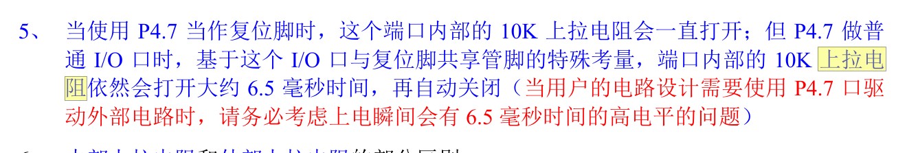

上拉阻值出现了10k和4k两种描述

上拉阻值出现了10k和几十k两种描述
前面的应该是笔误/忘记更改。 后面的几十k是对的  详情 回复 发表于 2024-11-4 19:31

前面的应该是笔误/忘记更改。
后面的几十k是对的
上拉是4K吧,下拉比较大  详情 回复 发表于 2024-11-4 23:14

上拉是4K吧,下拉比较大
嗯,我是指他贴的图上的后一个电阻数值。 上拉4k,下拉47k@5v  详情 回复 发表于 2024-11-4 23:45

嗯,我是指他贴的图上的后一个电阻数值。
上拉4k,下拉47k@5v

也就是说,AI8H,AI8051这些新芯片的IO端口的内置上下拉,已经统一变为上拉4k,下拉47k了吗?
还有其他新芯片也如此吗?
可以确定的是,ai8051是这个阻值。 其他的我不是很清楚,可能要问问官方了  详情 回复 发表于 2024-11-5 00:38

可以确定的是,ai8051是这个阻值。
其他的我不是很清楚,可能要问问官方了
根据我的了解,AI8H2K08U/AI8H2K12U也是这样的  发表于 2024-11-5 00:39

其他芯片有没有得看对应手册
