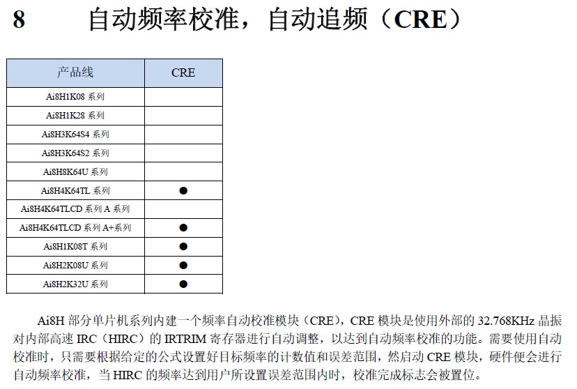

方向没有问题,不过你的外部低速晶振如果是用来校准内部高速时钟的话,需要确认单片机是否支持cre功能。如果仅仅是实现rtc,则不需要考虑这个问题。

8H8K64U不支持CRE
不要使用32768晶振,直接用内部高频时钟
