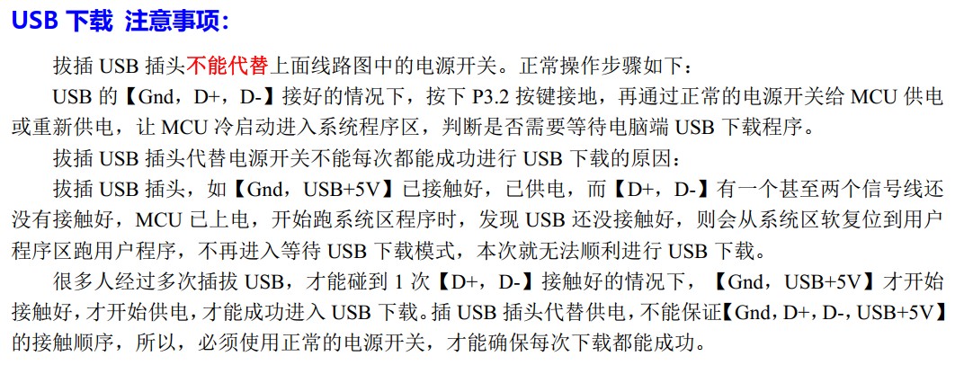

通过插线实现冷启动其实是不可靠的。
应该保持数据线的链接并且断电,才能更好的完成冷启动后的识别过程
至于你说的这个问题,我更倾向于是USB-TypeA口电源和数据接口长度不一样,
插的速度不够快就略过isp内的识别过程了

这是典型的兼容性问题,一般普通的USBA转C的线是没问题的,你这种情况多见于一些使用了USB3.0扩展HUB、C-to-C的线、或者一些手机的原装快充A-to-C的线。你换最普通的接口和数据线试试。

不能用插拔接口的方式代替断电按键
因为无法保证接口插入过程中哪根线先接通哪根线后接通
上电时序不满足下载要求就会直接运行用户程序

楼主其实也是证明 不建议的  拔插 USB 代替供电,还分两种情况:
拔插 USB-TypeC 比 拔插 USB-TypeA 成功率高太多
