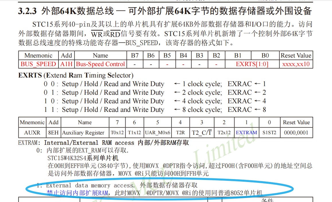

我想用ALE地址锁存允许信号,请问,这个脚是默认ALE还是默认P4.5 I/O?它什么时候会输出ALE?PDF上没有看到相关说明,STC-ISP上也没有看到例程。我在画板,手上没有实物芯片,又急于知道,先谢谢大家的指导!

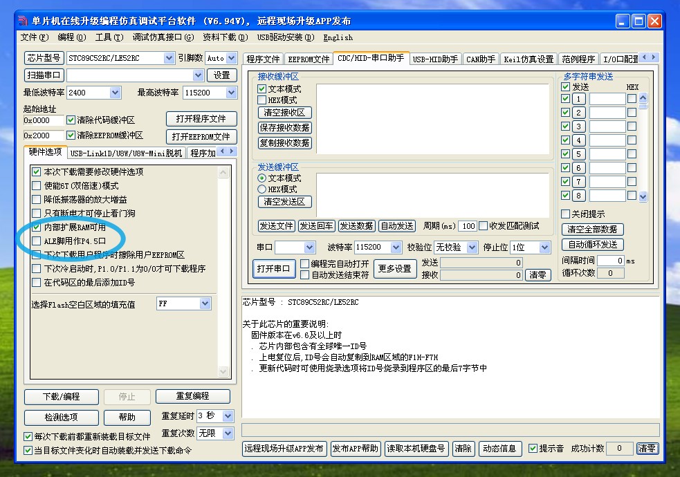

取决于STC-ISP烧录程序时勾选的【硬件选项】
不能在代码中热更改
哦抱歉,你说的是STC15啊,它是要用程序修改
我猜应该是这样,或者看看其他大佬有没有可靠的答案

谢谢!可是在STC-ISP的硬件选项中我只看到复位脚和I/O的勾选,没有找到ALE/IO选项
型号是15F2K61S2
我不太确定,可以看一下上条回复的补充,EXTRAM寄存器  发表于 2024-11-4 16:46

谢谢回复!我看到网上说是执行MOVX指令访问片外地址时该引脚输出ALE信号
