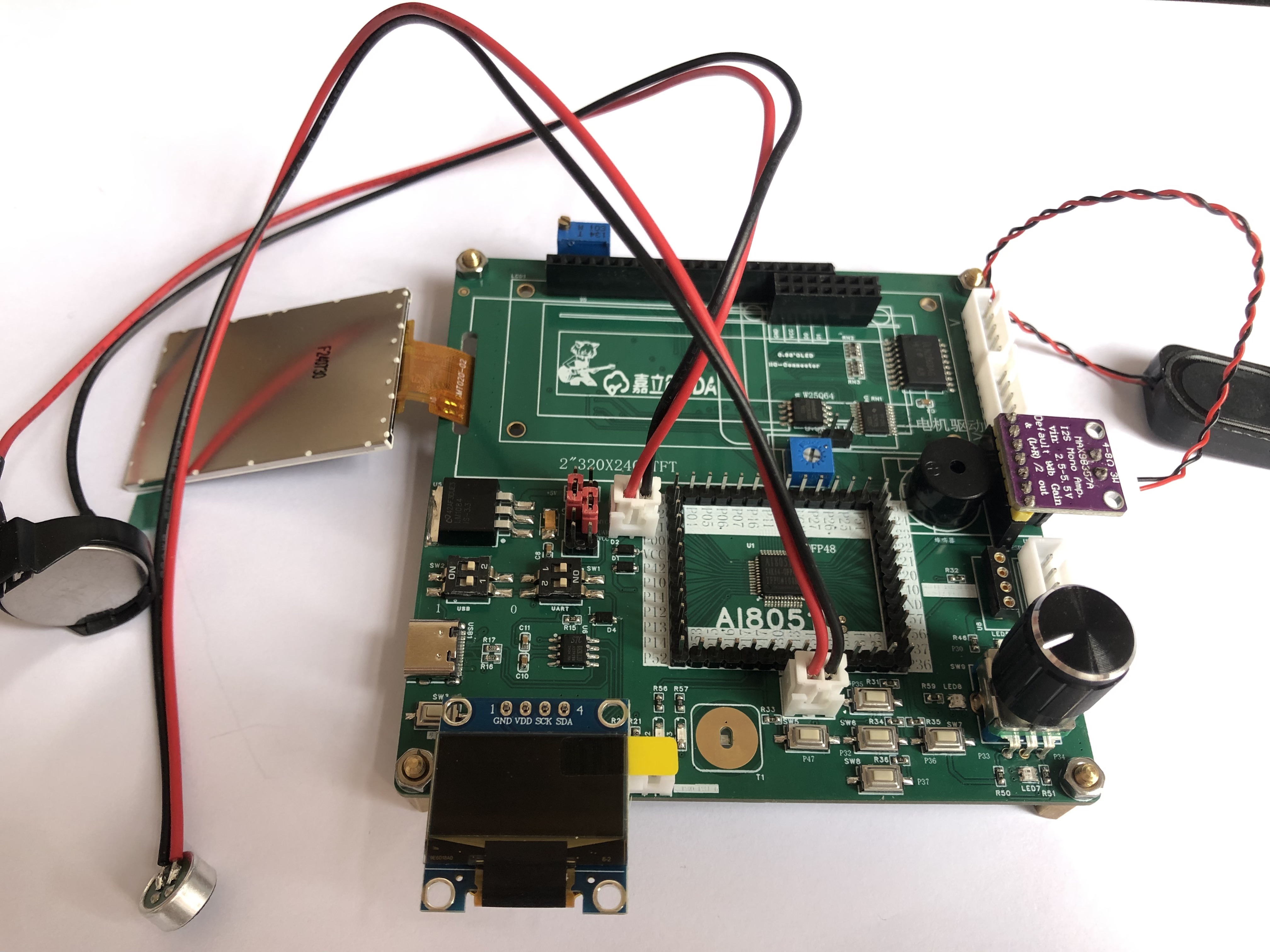

一次性完美焊接成功测试:
RTC/ 音视频、按键。点灯、旋转编码器、flash,

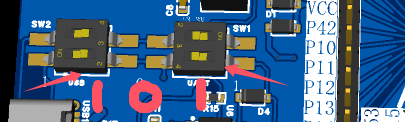

两拨码开关在1和1 位置,得断开如下右边跳线帽:
左边位 5V/ 3.3V 切换跳线帽;

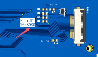

i8080/SPI均支持接口,自由搭配。

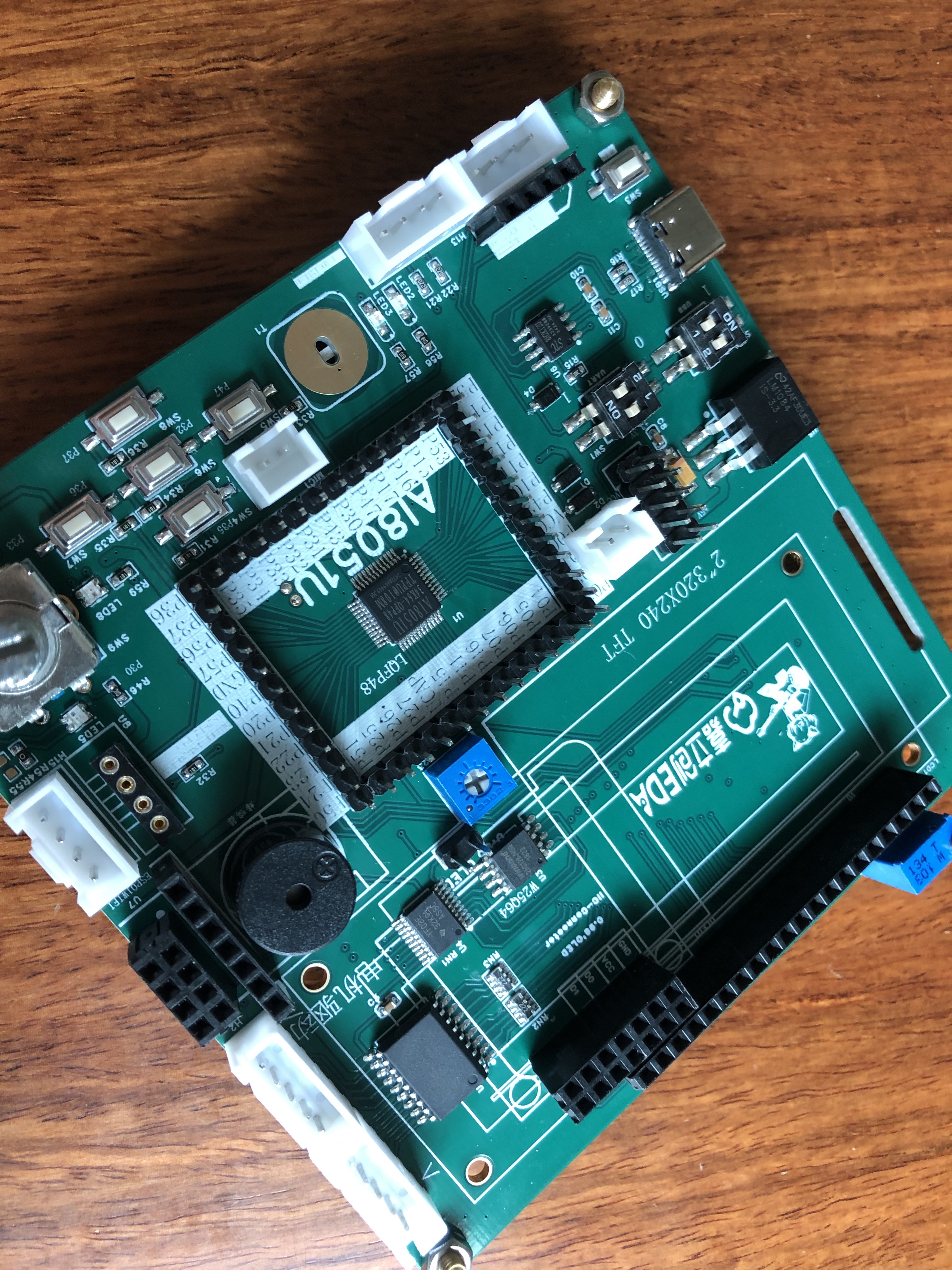

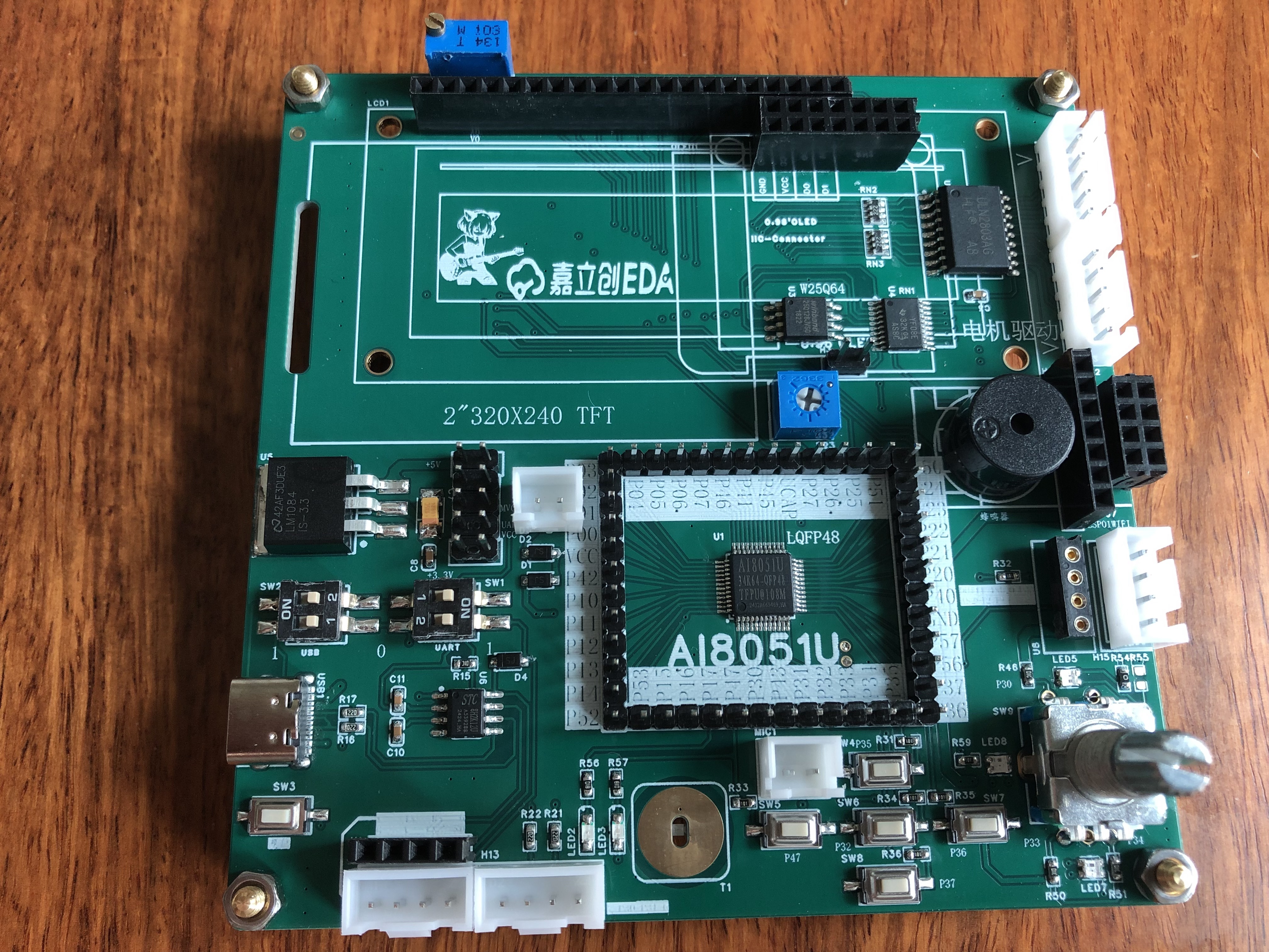

实物焊接效果展示:

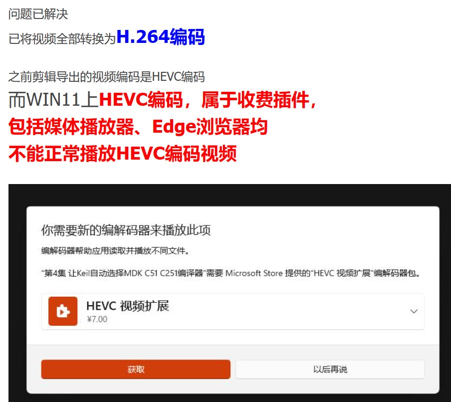

将视频全部转换为H.264编码
之前剪辑导出的视频编码是HEVC编码
而WIN11上HEVC编码,属于收费插件,
包括媒体播放器、Edge浏览器均
不能正常播放HEVC编码视频

不能正常播放,看不到视频

刚才发现 需要复制网址到手机QQ,然后手机QQ点开查看就可以正常显示。不知道是不是手机用QQ传的视频的缘故,以及立创开源平台也类似操作。
