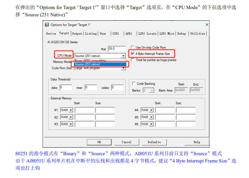

这个选项有什么区别或什么优势

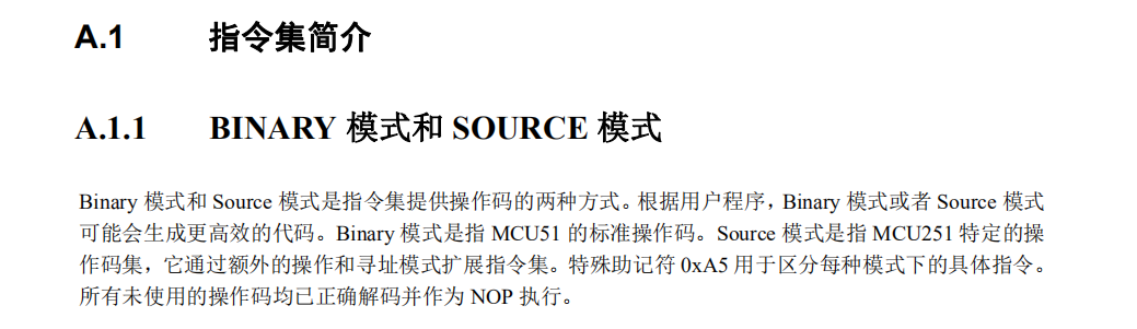

发表于 2024-11-3 17:51:57 | 显示全部楼层
捕获.PNG 捕获1.PNG 如图所示
