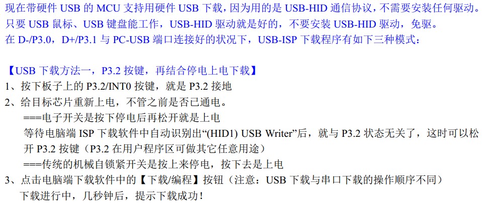

发表于 2024-11-4 10:16:24 | 显示全部楼层
QQ6243*** 发表于 2024-11-3 18:25
用过uSB直接下载也下载不了
下载不是要按按键停止运行然后再按按键连接串口再下载吗

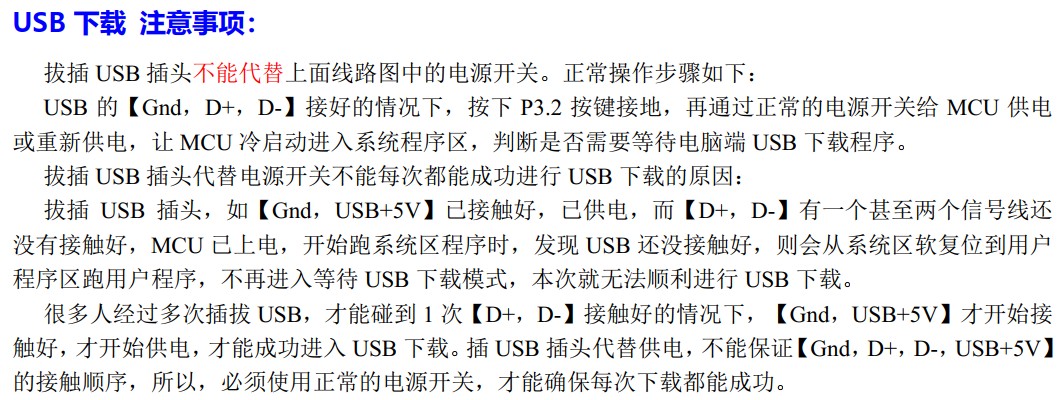

 楼主| 发表于 2024-11-4 18:44:27 | 显示全部楼层
乘风*** 发表于 2024-11-4 09:06
把你的操作步骤拍下来看看
解决了,问题出在使用USB分支器下载不了
