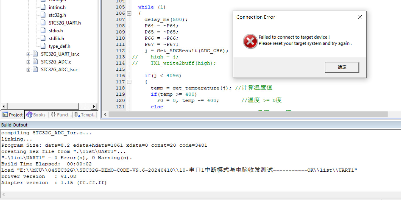

芯片是STC32G12K128-LQFP64
1.之前是可以的用keil仿真的,STC-ISP可以下载
2.点击仿真按钮或者下载按钮,电脑报错如下
没有将芯片做成仿真芯片!!!

发表于 2024-11-4 08:12:36 | 显示全部楼层
咋解决的呢,

发表于 2024-11-4 09:15:02 | 显示全部楼层
新的板子忘记将芯片制作成仿真芯片了
