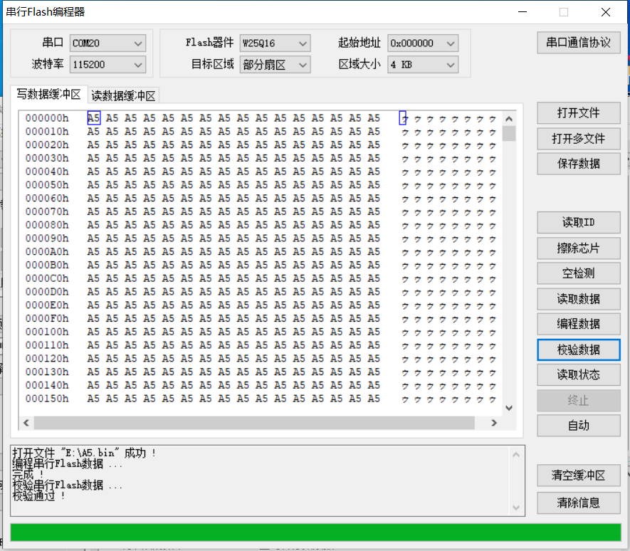

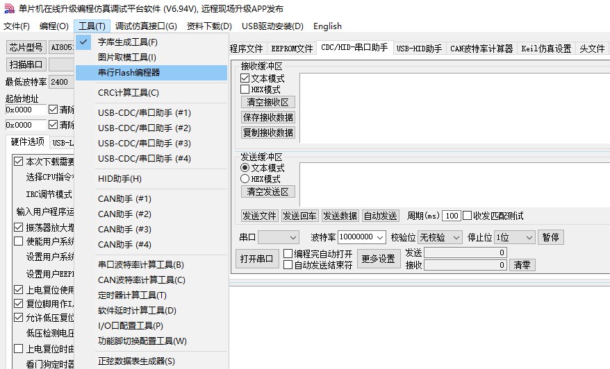

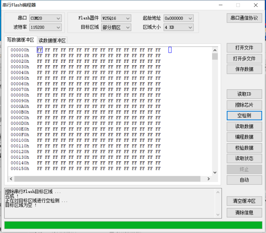

Ai8H系SPI接口编程 Flash-W25Q16,使用 ISP 开发工具包中的: 工具菜单 | 串行Flash
23
278
1854
1854
发表于 2024-11-3 15:07:13 | 显示全部楼层 |阅读模式
Ai8H系列,SPI 接口 编程 Flash-W25Q16,使
用 ISP 开发工具包:工具菜单中的 | 串行Flash编程器 软件

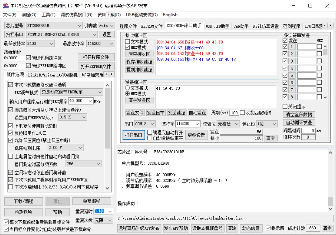

发表于 2025-1-7 16:24:52 | 显示全部楼层
烧录之后用不了,一直检测不到,但是用串口直接发送相对应指令可以读写数据之类的,这是为啥呢
1216
1216

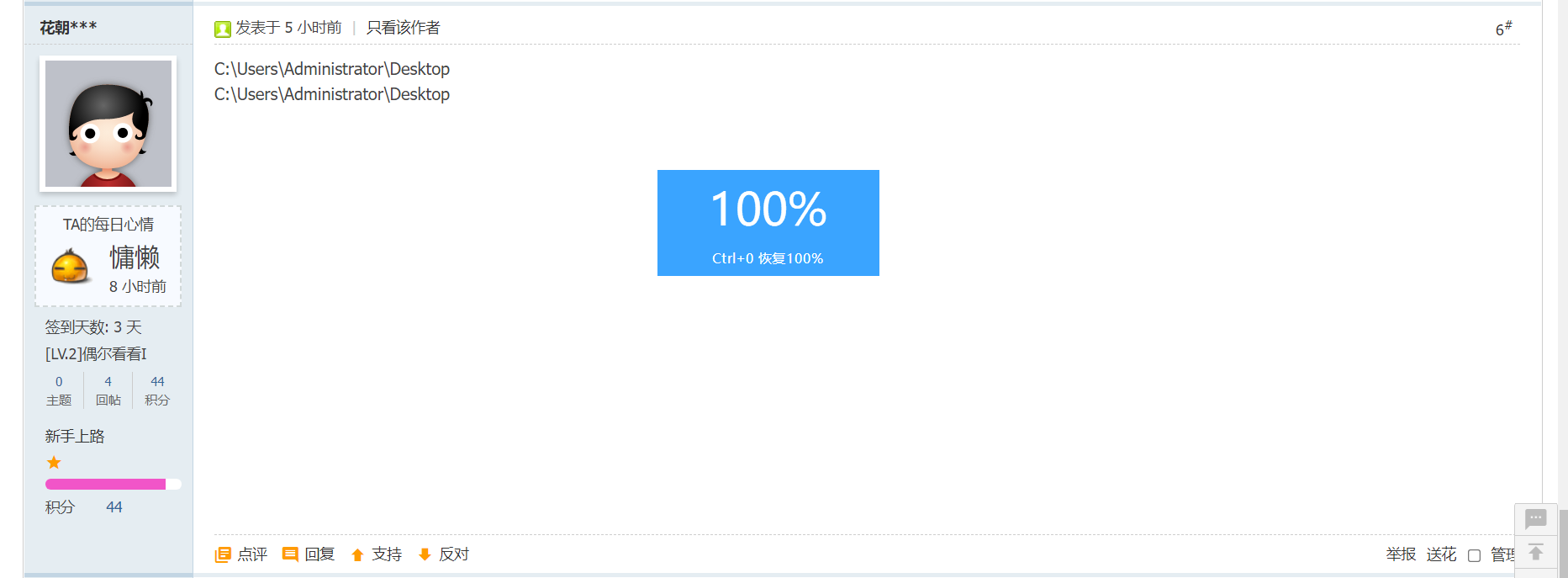

发表于 2025-1-7 16:28:27 | 显示全部楼层
C:\Users\Administrator\Desktop
23
278
1854
1854
 楼主| 发表于 2025-1-7 22:28:09 | 显示全部楼层
花朝*** 发表于 2025-1-7 16:24
烧录之后用不了,一直检测不到,但是用串口直接发送相对应指令可以读写数据之类的,这是为啥呢 ...
读 id ???
   DWORD id;
    id = W25Q_ReadJEDECID_9F();
    printf("id = %lX", id);
退了
1216
1216
发表于 2025-1-8 09:36:19 | 显示全部楼层
就是它直接用串口发可以但是用了官方的小工具就不可以,是要增加什么东西吗,还是要配置什么东西之类的
1216
1216
发表于 2025-1-16 08:05:27 | 显示全部楼层
我知道了,是要稳定供电的,然后串口另外接才可以用
