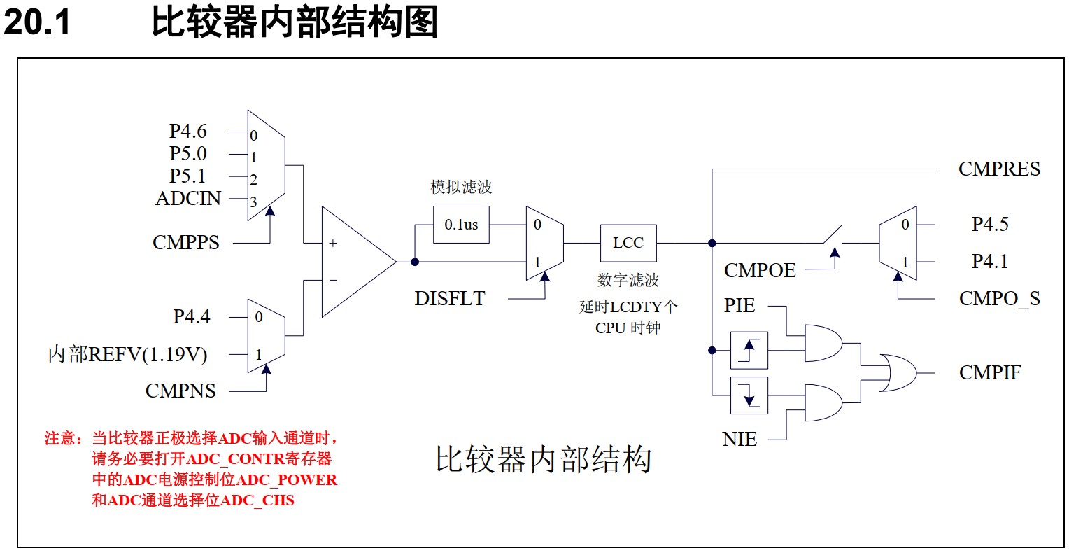

最近要用单片机比较器做一些东西,发现8051U现在只能用内部参考源。。。。。

下周开始回来的 Ai8051U 会将 CMP- 引出
=== 会在内部 将 P4.4/P4.5短接在一起
          相当于用户在外部将  P4.4/P4.5短接在一起

 楼主| 发表于 2024-11-2 16:11:34 | 显示全部楼层
神*** 发表于 2024-11-2 16:09
后面开始供应的 Ai8051U会将 CMP- 引出
所以这一版本开始CMP-会被映射到P45 ?
=== 后续封装会在内部 将 P4.4/P4.5短接在一起

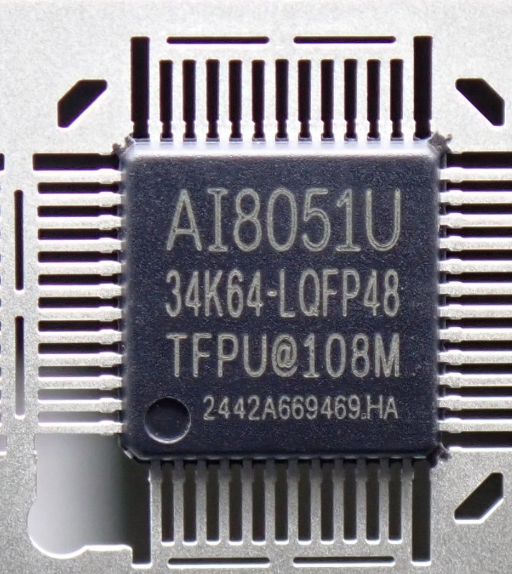

好的,芯片的生产时间能从丝印上看出来吗?
25432
发表于 2024-11-2 16:19:34 | 显示全部楼层
我估计 批号会是 2442 以后的
正看芯片表面丝印 最下面一行 前4个数字
这个比较器是轨到轨的比较器,效果很好

发表于 2024-11-10 23:30:18 | 显示全部楼层
LQFP48 / LQFP44 到了
