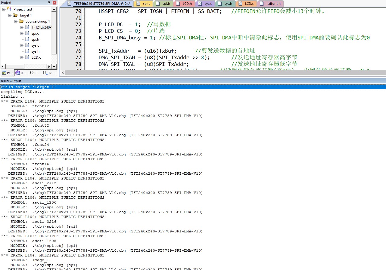

最近在学习AI8051U,学到使用SPI点屏,成功使用软件SPI点亮屏幕。看到论坛中SPI-DMA刷屏帧数很高,想学学如何使用。在阅读AI8051U实验箱例程76-ST7789驱动1.3寸TFT240x240显示屏实验程序-SPI-DMA刷屏,感觉主函数代码太长,不符合自己平时代码习惯,故把代码模块化。但是拆开代码后,报错不知如何解决,感谢各位大佬帮助。报错如下,代码只进行拆分,没有增添新代码。

可能是重复包含了.H

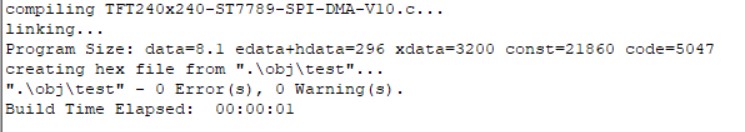

你好,问题在头文件关联上,是font.h被重复的调用了所导致的,目前已给改好,请查收
0ERROR 76-ST7789驱动1.3寸TFT240x240显示屏实验程序-SPI-DMA刷屏-模块化代码.zip (231.27 KB, 下载次数: 108)

感谢,问题解决了,大佬神速。搞明白报错的原因了。
