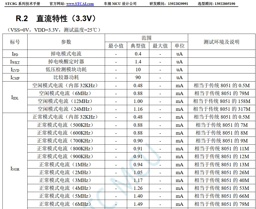

发表于 2024-12-24 15:28:08 | 显示全部楼层
省电模式一般耗电是多少啊,我用的是8g1k的
[attachimg]76391[/attachimg]  详情 回复 发表于 2024-12-24 16:00
25432
 楼主| 发表于 2024-12-24 16:00:45 | 显示全部楼层
