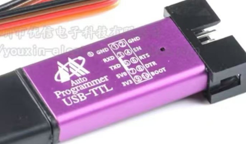

淘宝上有数不清的【第5代STC单片机下载器】方案,每个方案的PCB都不同
已经收集到的就有4款不同的
大多数的外壳是这样的
也有的款式,8和10脚是NC的。不过都能实现免冷启动烧录STC芯片
经过测量,得到逆向电路原理图(基于左下角的板子测量的,我手里只有这个
使用示波器测量发现,这个板子会在RTS下降沿的时候,产生10ms的V5OUT断电,
靠这段时间让STC MCU掉电,形成冷启动。也就是传说中的无需冷启动

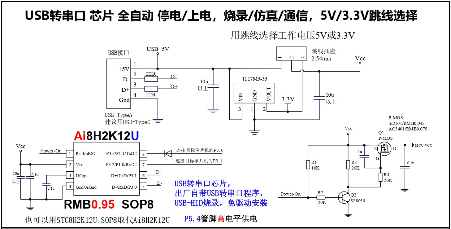

这里面的所有电路,包括  340-USB转串口芯片 ,
现在都可以用一颗SOP8封装的,定价仅为0.95元的STC8H2K12U / Ai8H2K12U-SOP8 代替了。
成本简直是太低了!

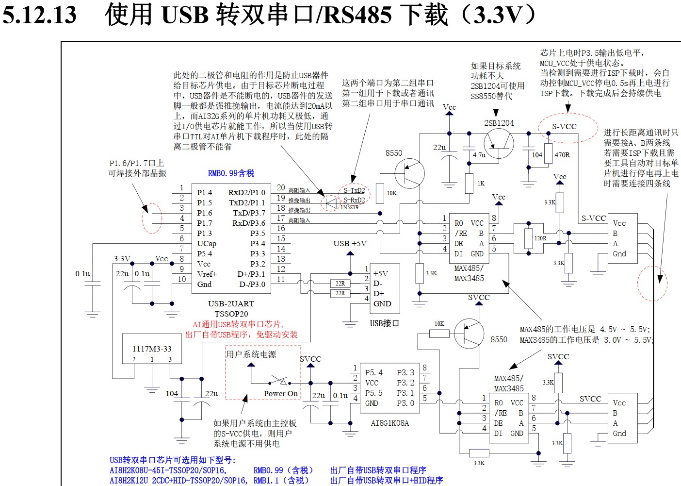

下面是 STCAI.com, 给出的 大道至简的 USB转串口解决方案
出厂自带 USB转串口程序,还可以后续升级
https://www.stcaimcu.com/data/download/Datasheet/AI8.pdf

stcaimcu.com/data/download/Datasheet/AI8051U.pdf
USB串口量产PCB/SCH开源, 芯片出厂自带USB程序
Ai8H2K12U-45MHz-SOP8USB串口,RMB 0.95,【免费+包邮 送
Ai8H2K12U-45MHz-SOP16USB串口,RMB 1.1省1个USB
USB插头支持:USB-TypeA,USB-TypeC
支持任意波特率,最高到 10Mbps,程序早已稳定,免驱动安装
全自动停电/上电,ISP下载编程烧录器
手动电源开/关按键,可做电源供电模块
立创开源 SCH / PCB,可以自己去立创免费打样V1.2-20241023
【新提醒】USB转双串口,RMB1.1, 量产PCB/SCH开源,芯片出厂自带USB程序@Ai8H2K12U-45MHz-SOP16 - USB:USB-CDC虚拟串口/就是串口,一箭双雕之USB转双串口,[鼠标+键盘]的HID复合设备 国芯技术交流网站 - AI32位8051交流社区 (stcaimcu.com)
